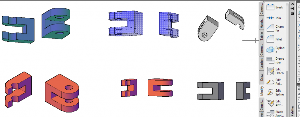

Có lẽ chủ thớt muốn như hình bên dưới. Nếu vậy thì bác chuyển qua chế độ sạc đít (Shaded) là được như ý. :D :D :D

Em cảm ơn mấy bác rất nhiều, mong được giúp đỡ nữa:D
cái chế độ Shaded của anh phải xài trên Autocad 2012 hả anh?
#7 Hantinhsaycad
Hantinhsaycad
  • 1073 Bài viết
Điểm đánh giá: 378 (khá)
Đã gửi 08 December 2012 - 06:06 AM
Bác 2 lúa đang dùng tới cad 2013 đó , Bạn vào -->View --> visual slyles Nó tô bóng thôi , chứ không phài xóa đâu
