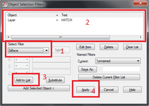

Hình đã gửi.
Hiểu đơn giản thì với cách chọn thông thường (quét chuột) thì đối tượng quét được không phân biệt nhau, chọn tất cả nếu thỏa mãn(bị vùng chuột quét qua-với quét trái qua phải, và bị vùng chuột chứa chọn- với quét từ trái sang)
Cad hỗ trợ quét chọn có lựa chọn với lệnh FI như sau:
Đầu tiên là các điều kiện chọn đối tượng(ví dụ như: tất cả các vòng tròn, layer: "0")các điều kiện khác chọn tương tự
Vùng 1: trong mũi tên sổ xuống lựa chọn đối tượng (ở đây là vòng tròn tức Circle) chọn xong nhấn vùng 3: add to lists lúc này trên vùng 2 sẽ tự thêm vào danh sách lựa chọn lọc đối tượng(user nhìn vào đây để kiểm tra)
Sau khi add to list đối tượng là Circle, tiếp tục add to list layer "0" bằng cách tương tự, trong vùng 1 tiếp tục chọn Layer, trong hộp thoại tiếp theo chọn "0"(layer "0") nhấn add to list
Lúc này trên vùng 2 có 2 lựa chọn lọc: đối tượng - Circle, layer = "0"
Khi đó nếu nhấn Apply thì Cad sẽ cho phép người dùng quét chọn các đối tượng tùy ý, nhưng chỉ có các đối tượng thỏa mãn điều kiện lọc mới được chọn(tức là Circle và thuộc layer "0")
Để lọc với hcn, làm tương tụ, nhưng khi gọi lại lệnh FI, trong vùng 2 có sẵn list chọn cũ(circle, "0") có thể nhấn Clearn để xóa bỏ cái cũ thêm cái mới
Chúc bạn thành công
Ấy bé cái nhầm , up nhầm ảnh, với ảnh thì là chọn các đối tượng là "text" và thuộc layer Hatch nhé, srr

Mẹo, sử dụng các AND, OR, NOT để tăng lựa chọn, chú ý để bắt đầu phải là begin AND, begin OR, begin NOT,và kết thúc là end AND, and OR, and NOT
Các lựa chọn begin *, end * ở cuối của vùng 1 nếu trên
Ví dụ như sau sẽ cho phép chọn tất cả các Polylie, hoặc Line ở layer "0" hoặc layer "N.DAM"
