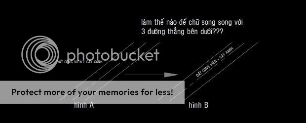

Mình có hình minh họa bên dưới.Và mình muốn các bạn chỉ dùng 1 lệnh duy nhất và chính xác tuyệt đối để chữ có thể song song với các đường thẳng đó.
#2 Gã thợ hàn
Gã thợ hàn
    biết vẽ circle
  • 30 Bài viết
Đã gửi 18 December 2012 - 01:00 PM
Mình sory,mình chưa đính kèm hình ảnh được.Ý của mình là dùng 1 lệnh để làm cho text song song với đường thẳng có phương bất kỳ.

Chưa nhìn thấy hinh nên đoán mò:
Dùng lệnh Ro để rotate text. Khi Ro chọn tham số "R". Nếu đúng thì khỏi post hình lên. Và lần sau cứ đố "kín" như thế cho... hấp dẫn.
Hề hề hề,
Command: _dtext
Current text style: "Standard" Text height: 2.0000
Specify start point of text or [Justify/Style]:
Specify height <2.0000>:
Specify rotation angle of text <9>: _par to
Enter text: lam the nay hu
Enter text:

nếu chữ đang nằm ngang thì RO chữ, chọn chọn (2 điểm nằm trên đt)
Nếu chứ ko nằm ngăng và đường thẳng nằm xéo thì sao bạn?

Giả sử text "Đất công viên+cây xanh" ban đầu nằm xiên một góc bất kì nha các bạn!

đùa vậy thôi, có 1 cách "của tui" mình nghĩ là cũng khá nhanh --->
chọn đt, kích vào Qickcalc trong ô angle trên Properties --- nhìn có cái biểu tượng lấy góc đó bạn ---> kích vô đó rồi chọn chọn (2 điểm trên đt) được góc nghiêng của đt trên cái máy tính, Ctr + C rồi thoát ra, chọn text, vô Rotation trên Properties dán số đo đc vô, em tơ 1 phát thử coi
Hề hề hề,
Có nghĩa là text có rồi hử??? Vậy thì trong express có lệnh mocoro để vừa di chuyển vừa xoay text đó.
Còn nếu chửa có text mà ghi text mới thì cứ chơi kiểu củ chuối mình đã nói là ngon nhất.

Mình chỉ nói là thực hiện một lệnh duy nhất thôi.Nhanh gọn không suy nghĩ nhiều.Cách của bạn thì...dài dòng rùi.hii

ủa sao em ko thấy lệnh mocoro trong express day bac.hic.Mà em có một lệnh khác hiệu quả và dễ sử dụng vô cùng luôn

Cách thứ n+1...
bật chế đọ OSNAP lên ALL
Lệnh AL rà vô text, sáng lên --> click ---> rà vô Đt, sáng lên click
rà vô text, sáng lên (điểm 2) --> click ---> rà vô Đt, sáng lên click
