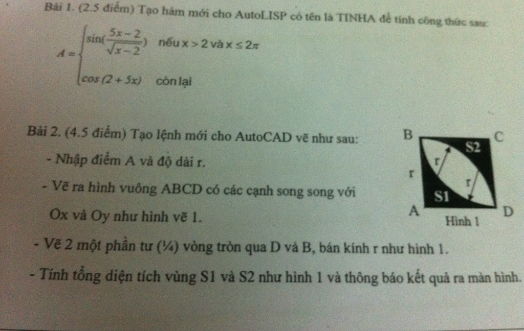

Chẳng là sang học kì mới em đc học môn lập trình cad/cam. Thầy giáo có cho 2 cái bài này em tìm gg mãi chẳng thấy có cái liên quan, đc cái ông giáo cũng dạy chả hiểu gì. Mọi người giúp em với. Tks các bác!

em cần code thôi, ai giúp em có thể post tại topic hoặc gửi vào mail tadanghai1991@gmai.con. Tks!

Mình đọc mail, định code giúp bạn, nhưng chẳng hiểu bạn đã học được những gì ở LISP, cũng k hiểu bạn khó hiểu chỗ nào. Bạn bí ý tưởng, hay thuật toán, hay hàm cần có ... ? Bạn chia sẻ lên đây nhé.
Code giúp bạn có thể nhanh, nhưng như vậy sau này bạn có tự làm được gì không ?

P/s : mình cũng đã thử viết, cũng chỉ mất 5p và chưa thấy vấn đề nào khó về toán học ở đây cả. Bạn khó chỗ nào ?

anh Ket em ko hỉu câu 1, còn câu 2 chắc em chưa học tới :D

Câu 1 hàm điều kiện, câu 2 có một chút tính toán điểm, cả 2 nhóc đều chưa tới, n sắp tới rồi :)
(defun c:tinha ( / x KQ)
(setq x (getreal "nhap so thuc x "))
(if (and ( > x 2 )(< x (* 2 pi)))
(progn
(princ (strcat "gia tri x da nhap: " (rtos x ) " thoa man 2 < " (rtos x ) " < 2pi"))
(princ)
(setq KQ (sin (/ (- ( * 5 x) 2) (sqrt (- x 2)))))
(progn
(princ (strcat "gia tri x da nhap: " (rtos x ) "/nphai tinh theo co (2 + 5x)" ))
(princ)
(setq KQ (cos (+ 2 (* 5 x))))
(princ KQ)
(princ)
(defun c:ve (/ p r A B C D os k)
(setvar "cmdecho" 0)
(setq p (getpoint "/nNhap toa do diem A")
r (getdist "/nNhap r"))
(progn
(setq os (getvar "osmode"))
(setvar "osmode" 0)
(defun chuyen (p x y z)
(mapcar '+
p
(list x y z))
(setq A p
B (chuyen A r 0 0)
C (chuyen A r r 0)
D (chuyen A 0 r 0))
(command "line" A B C D A "")
(command "Arc" "c" A B D)
(command "Arc" "c" C D B)
(setq k (* 0.2 (distance A D))
A1 (chuyen A k k 0))
(command "BOUNDARY" A1 "")
(command "area" "o" "l")
(Princ (strcat "Dien tich hinh la " (rtos (* 2 (getvar "area")))))
(princ)
(setvar "osmode" os)
(setvar "cmdecho" 1)
