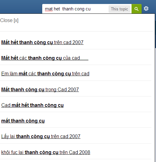

Trên Cadviet forum có rồi bạn tìm xem sao:
http://www.cadviet.c...?showtopic=1648

#6 hoacaxuan
hoacaxuan
  • 4 Bài viết
Đã gửi 28 January 2013 - 10:19 AM
Cảm ơn bạn Hantinhaycad nhe! Mình đã tìm trên diễn đàn và nhờ sự gợi ý trên diễn đàn mình cũng mày mò được rồi. May quá, không thì cài lại toàn bộ máy mất.
