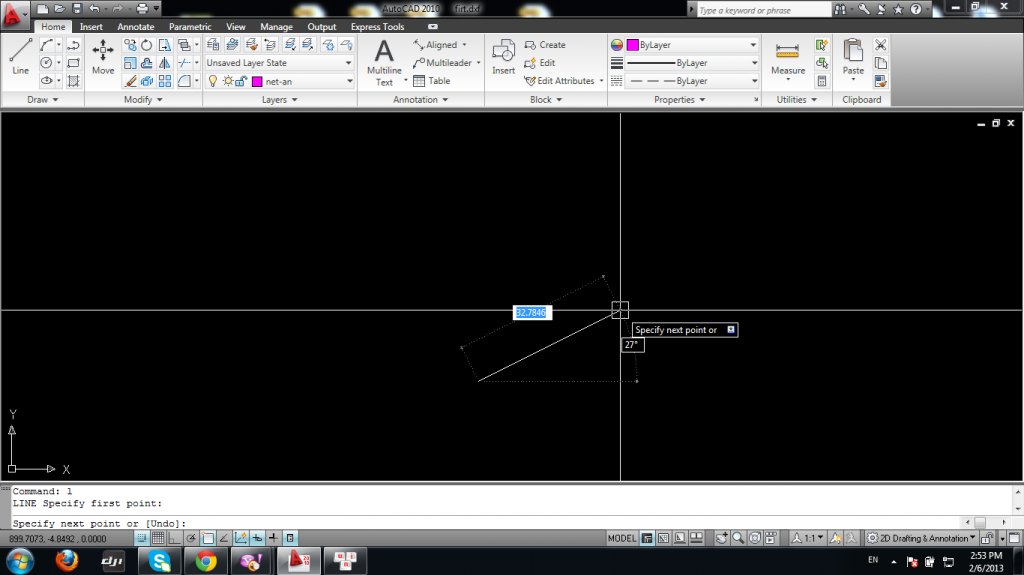

chào mọi người!
hiện tại tôi mới cài cad2010. Nhưng khi vẽ nó thường xuất hiện các drafting tool tip, làm việc vẽ rất lâu và đứt quãng.
ai biết chỉ tôi tắt mấy dòng đó đi với
cám ơn mọi ngườiHình đã gửi

Tết rùi nghỉ ngơi thôi bạn ơi làm chi nữa cho mệt :D
C1: bấm F12 tắt hoặc mở
C2: lệnh os >>> dynamít in pót >>> Tắt enable dimision input >>>ok or tắt hết lun cho phẻ ^^

Còn cách pick chuột vào ô DYN nằm dưới đáy màn hình ( thứ 7 từ trái sang ờ màn hình của bạn )

cám ơn bạn nhoclangbat tôi đã làm được :) :)
cám ơn bạn Hantinhsaycad tôi thử cả cách của bạn :)
