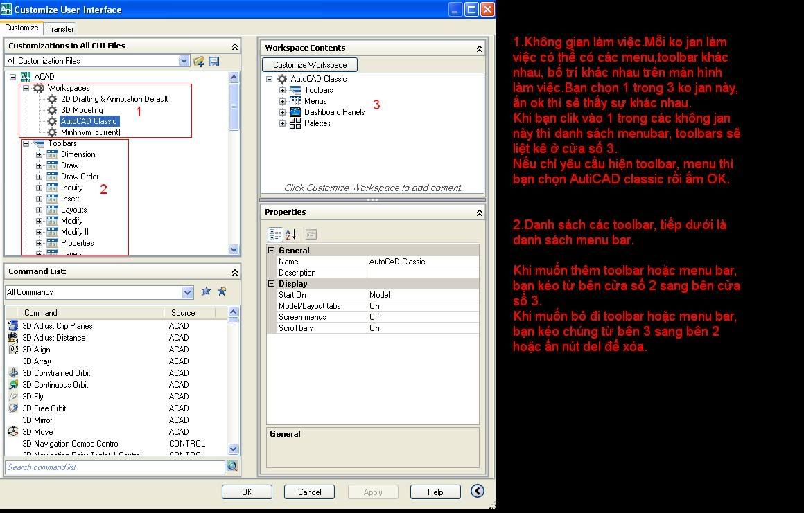

Thái độ này ko đc, ko biết mà hỏi như quát người ta thế.
làm thế này nhé : tools --> customize -->Interface rồi làm như sau:

Cám ơn bác nhiều bài hướng dẫn rất chi tiết!! rất xin lỗi về thái độ hôm trước! :leluoi:
