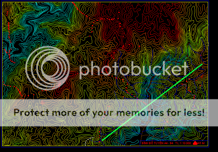

Đã gửi 25 August 2013 - 03:46 PM
Mình đang cần tô màu cho đường đồng mức và thay đổi theo cao độ như hình Mong các bạn giúp đỡ untitled.png

1). Gởi bản vẽ lên.
2). Quy luật gán màu là gì? Ví dụ đường nào màu 1, đường nào màu 2,...?

Cảm ơn bác đã quan tâm, sr các bác vì bài viết quá sơ sài :D
1. Về quy luật màu thì biến thiên từ màu nóng (đường có cao độ lớn nhất) sang màu dịu ( đường có cao độ nhỏ nhất)
Biến thiên màu giống kiểu át lát địa lý ấy bác
Nếu không ra được quy luật gì thì để thành tự chọn màu cũng được :D
2.Về đường đồng mức thì tất cả các đường có cùng cao độ sẽ cùng 1 màu và 2 đường liên tiếp nhau sẽ cùng màu .
VD: đường có cao độ 10 và 15 cùng 1 màu, đường 20 và 25 sẽ có 1 màu khác...

Trước tiên xin lỗi bạn vì cái sự dốt của mình. Thực là mình chả hiểu rõ được cái biểu đồ màu mà bạn post ở đây.
Thực ra nếu việc gán màu theo mẫu bản vẽ bạn gửi, không phải là không thể. Có điều do số lượng các đường đồng mức khá lớn, nếu cứ copy màu theo kiểu sử dụng hàm cond thì lisp sẽ rất dài.
Như bạn biết là trong Cad các màu được đành theo số thứ tự nên nếu như có quy luật về màu theo các số thứ tự này thì việc làm lisp sẽ đơn giản hơn rất nhiều.
Do mình không phải là dân chuyên ngành về trắc địa hay bản đồ nên không nắm được các quy luật về màu này.
Yêu cầu của bạn không phải quá khó và có rất nhiều lisper trên diễn đàn có thể giải quyết ngon lành.
Với cách sử dụng hàm cond , mình sẽ thử viết một đoạn để bãn tham khảo.
http://www.cadviet.c...audongmuc_1.lsp
Bạn lưu ý là code này chỉ dùng cho kiểu sử dụng màu đúng như bản vẽ bạn gửi. Vì mình là dân ngoại ngạch nên chịu chết chả hiểu cái mã màu quy định của bạn, chỉ dập khuôn theo mẫu mà thôi. Bạn chỉ nên dùng nó để tham khảo và tự tạo cho mình cái phù hợp với công việc chuyên môn của bạn.

Bạn dùng Lisp này thử xem đúng ý chưa.
1. Lệnh SetColor để chạy chương trình
2. Chọn các đường đồng mức
3. Chọn màu 1 ứng với đường đồng mức cao nhất
4. Chọn màu 2 ứng với đường đồng mức thấp nhất
Ưu điểm của Lisp này là bạn có thể thay đổi thang màu tuỳ ý.
