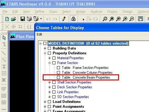

Em ko có nhầm đâu - Trong Property Definitions -> Frame Section chỉ có 2 mục là Frame section Properties và Concrete Column Properties mà thôi - không tin bác check lại thử xem ( em có chụp lại hình đây , nhưng mà ko bít Attach ntn ) ! Em chọn cả 2 luôn , khi vào bản tính dầm thì nó đòi Concrete Beam Properties !!!
Bạn tâm phục khẩu phục rồi chứ?

Ồ , Sao kỳ quá ta ! Etabs của em thật tình là ko có mục đó - em đang dùng version 9.14
Anh Click vào đây để xem hình thử : http://www.4shared.c...Properties.html
Anh Click vào đây để xem hình thử : http://www.4shared.com/file/51406379/354c0...Properties.html
Đây là vấn đề thuộc về nguyên tắc, người ta đã xuất cho Cột thì không có lý do gì lại ko xuất cho Dầm cả! Bạn đáng ra cần phải có cái quan điểm này chứ nhỉ?
