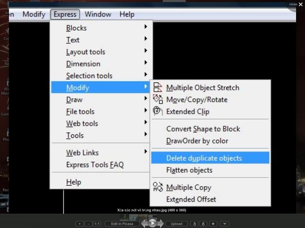

Ngoài lệnh PU xóa các đối tượng thừa, còn có lệnh xóa các nét vẽ trùng nhau. Lệnh này cũng làm giảm dung lượng bản vẽ :
Express >Modify >Delete duplicate objects
Xin hỏi bạn lệnh Express >Modify >Delete duplicate objects hoạt động trên file Lisp nào? Tại sao mục Express >Modify >Delete duplicate objects của mình lại không có?
Đây là hình ảnh minh họa :
Nếu bạn biết lệnh trên hoạt động trên file Líp nào thì cho mình xin với nhé.
Thanks. :cheers:
Thanks. :cheers:
AutoCAD 2007 của tôi cài đặt bình thường từ lâu vẫn có:
Tôi cũng chưa biết nguyên nhân vì sao Express của bạn lại không có?
Thanks. :undecided:
Bác xem thử file overkill.lsp hay overkillsup.lsp xem

Lệnh tắt của lệnh này là gì vậy bạn.Thanks
Lệnh overkill bạn à.Trong file overkill.lsp thư mục Express
