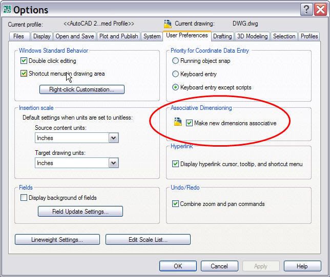

Bạn có thể tuỳ chỉnh DIMDISASSOCIATE bằng cách trực quan:
Vào menu Tools/Options chọn Tab User Freferences và kích chọn Make new dimensions associattive
