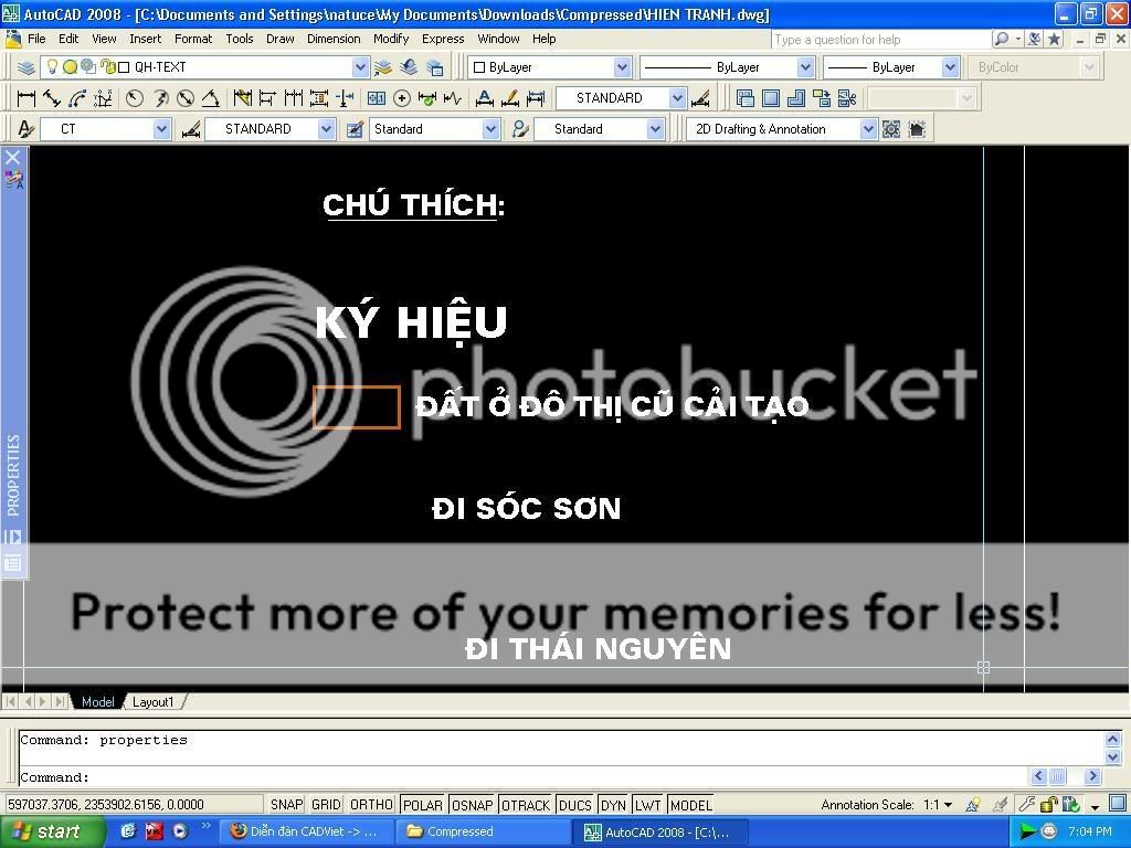

Hình ảnh file cad của bác trên máy em đây,font chữ vẫn ngon,ko lỗi j cả.Các Font style trong file Cad của bác chỉ đơn giản gồm mấy cái font như:.VnBlackH,.VnArial Narrow,.VnArial NarrowH,txt.shx.Không có font gì đặc biệt cả.Có thể là bác chưa cài bộ font abc.
hoặc bác thử down bộ
font Cad tổng hợp này về rồi copy vào C:\Program Files\AutoCAD 2008\Fonts xem sao nhé.
