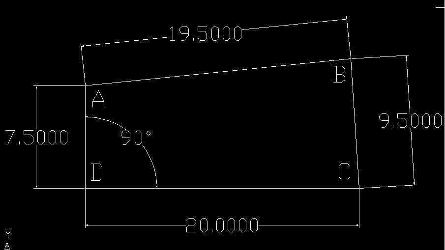

Làm ơn hướng dẫn nối 2 đoạn thẳng không // với nhau nhưng vẫn giữ số đo của 2 đoạn thẳng ấy. Có bạn đã hướng dẫn ở diễn đàn rồi nhưng mình thực hiện không thể được vì khi nối thì chúng không giữ số đo ban đầu. Ví dụ vẽ một mặt bằng kiến trúc trong đó có 2 cạnh không vuông góc với 2 cạnh còn lại( có độ dài nhưng không có số đo góc , khi 4 cạnh khép kín thì chỉ có 1 góc 90 độ). Sau khi vẽ chiều dài 2 đoạn xiên , nối đầu cuối của 2 đoạn đó lại với nhau. Mình tự học AutoCad 2008, mong các bạn chỉ giáo . Thanks.

Bài toán dựng hình của bác đã đủ đk dựng hình:
+ Bác dựng được cạnh AD trước rồi dựng tiếp CD theo góc D bằng 90 độ
+ Từ A vẽ đường tròn bán kính AB= 19.5m . Từ C vẽ cung tròn CB= 9.5m giao của hai đường tròn cắt nhau tại B.
Chỉ đơn giản như vậy đây là bài toán dựng hình của học sinh trung học cơ sở, sao bác phức tạp hoá nó lên nhể???

Bác đọc kỹ đầu bài sẽ thấy dữ liệu ban đầu của tứ giác ABCD là biết AB= 19,5m; BC=9,5m; CD=20m và AD=7,5m .Góc
được tạo thành bởi 2 cạnh CD và AD = 90 độ (góc D).
Điều kiện để dựng được hình tứ giác:
1- Biết 4 cạnh và 1 góc
2- Biết 4 cạnh và 1 đường chéo
@ Bác Bình : cái nhà bác Bình lại trêu đùa em nhá! Thấy ghét!
@ Bác Tue_NV : Điều kiện để dựng được tam giác ABC khi biết 3 cạnh chưa đủ vẫn thiếu 1 đk quan trọng:
( b - c < a < b + c )
Một cạnh của 3 giác phải lớn hơn hiệu hai cạnh và nhỏ hơn tổng hai cạnh
