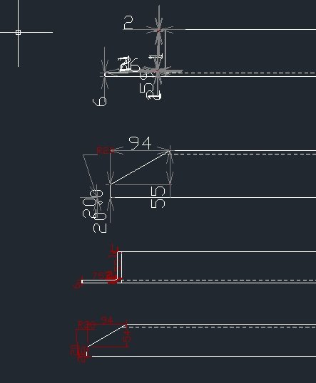

  1. Các bác giúp em bài này với ạ :)
    Các đường kích thước xuất ra nằm đè lên nhau, không thể nhìn đc.
    Làm như nào để giãn cách các đường kích thước đã có,
    Hoặc đo và hiển thị các đường có kích thước lớn hơn 1 đơn vị nào đó đc nhập vào, ví dụ lớn hơn 5 thì hiển thị, và ko bị chồng chéo lên nhau ạ.
    Cảm ơn các bác!
