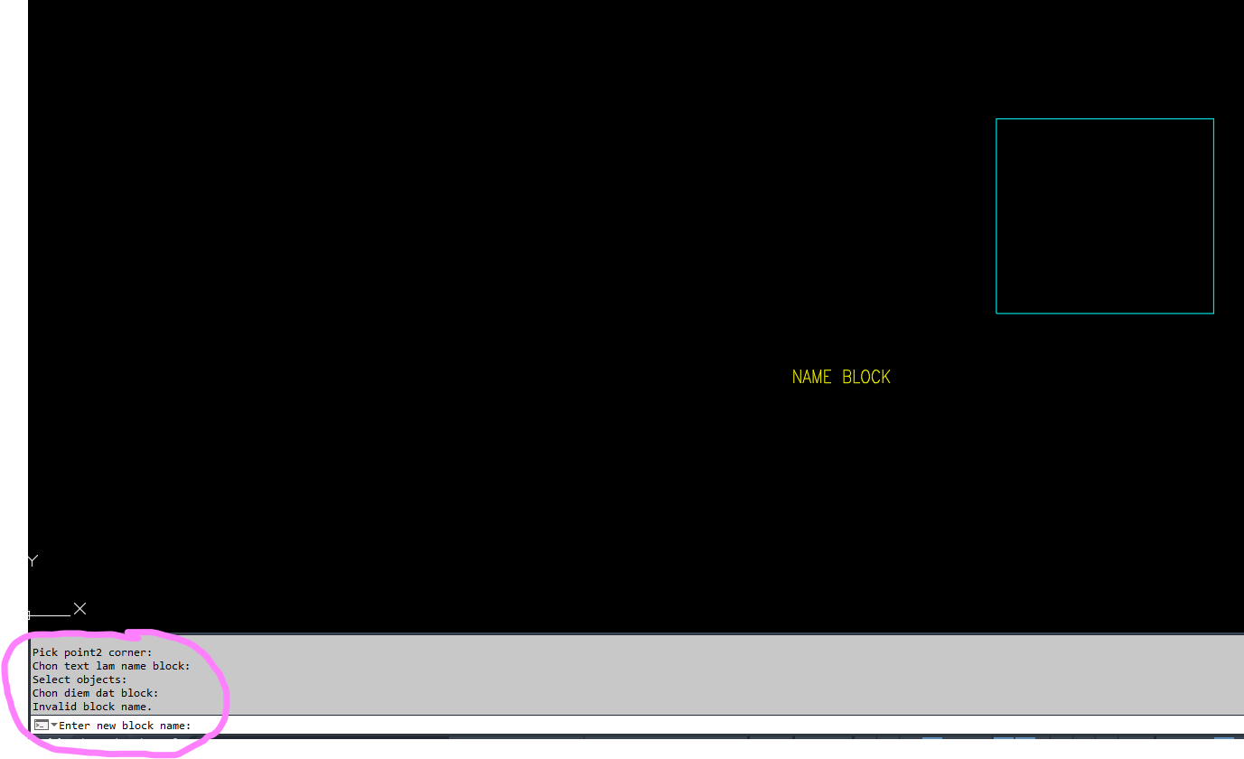

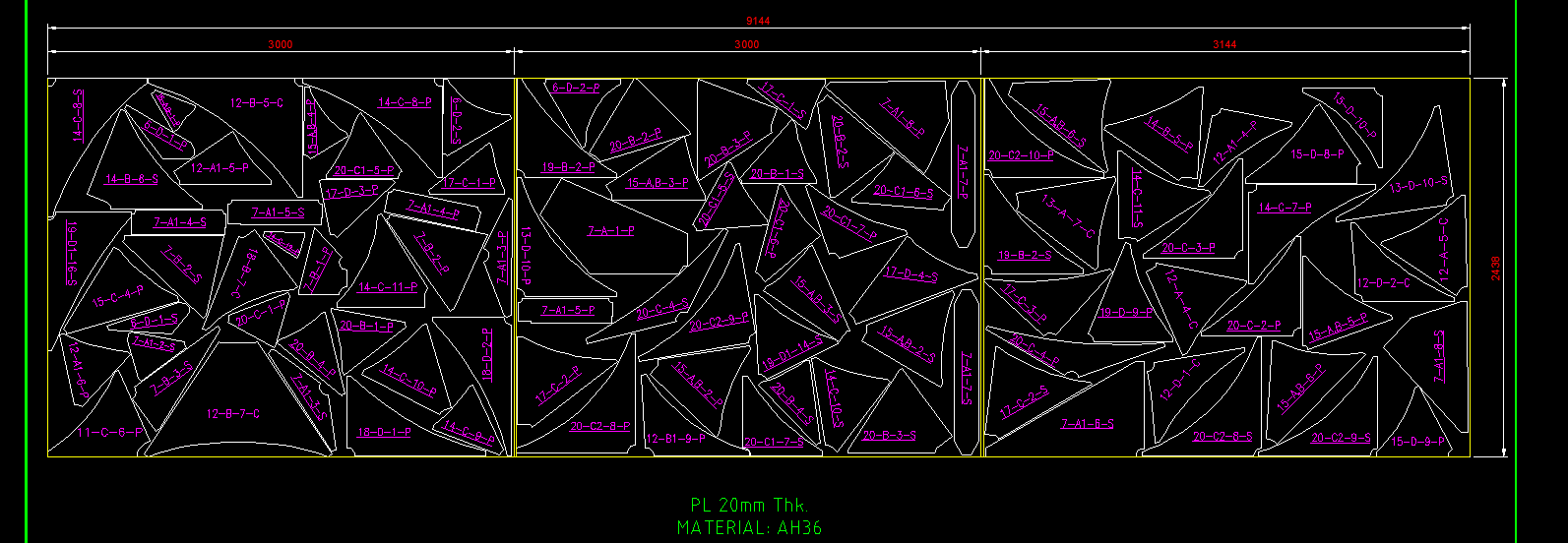

  8. 20 giờ trước, benanphal93 đã nói:
    vâng em xin lỗi các bác!
    như hình đính kèm thì em muốn lưu mỗi chi tiết thành 1 file riêng với tên file là phần text trên mỗi chi tiết ạ!.
    Mong các bác giúp em với ạ!  Em cảm ơn!
    Nếu các chi tiết như hình là các pline (1 chi tiết là 1 lwpolyline), text (không phải Mtext, Rtext), thì bạn dùng lisp này:
