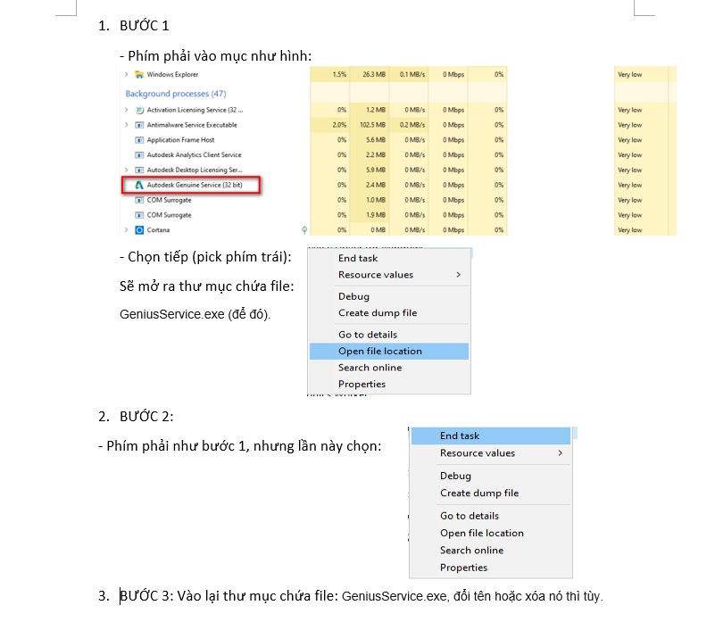

Phím phải vào thanh Task bar, pick vào Task Manager rồi chụp màn hình gửi mình xem. Của mình cũng bị, mình đã xử mò, một tuần rồi không thấy xuất hiện nữa.

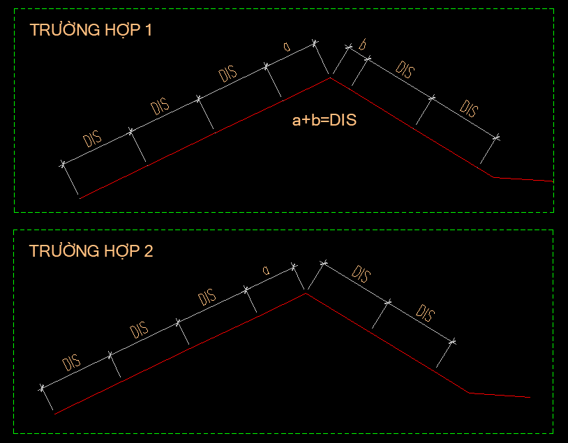

Cho mình hỏi: Với Pline nhiều phân đoạn, nếu phân đoạn trước chia cho "chiều dài đoạn chia" <DIS> không hết (có nghĩa là dư 1 đoạn < DIS), thì phân đoạn tiếp theo cộng dồn đoạn dư hay là từ điểm xuất phát của phân đoạn tiếp theo chia tiếp tục với DIS???
Mô tả bằng hình ảnh:

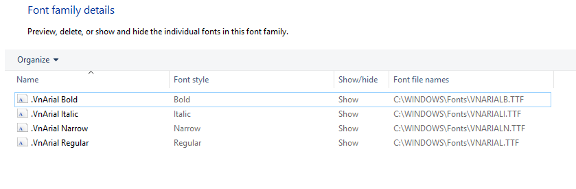

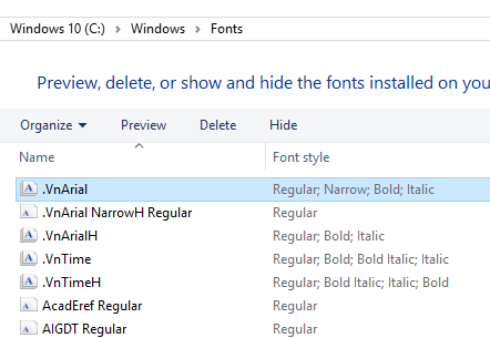

- Pick đúp vào nó (.VnArial) - trong thư mục \Windows\Fonts\..., sẽ ra thư mục chi tiết có các loại của nó (xem hình ở dưới).
- Ở cột Font file names: có tên fontfile và vị trí của nó (vd: C:\Windows\Fonts\VNARIAL.TTF).
1. Nếu các file này ở trong thư mục :\Windows\Fonts\... thì luôn được, bạn có thể nhập tên file đầy đủ, hoặc tên font.
2. Vì lý do nào đó mà các file không nằm trong thư mục nói trên, bạn có thể xóa nó và Install lại (Install for all users - thì nó sẽ vào thư mục Font của windows).

Bạn thử làm theo hình dưới:
(Cẩn thận hơn chuyển sang tab StarUp của Task Manager, chọn thằng Autodesk Genius Service và Disable nó).
