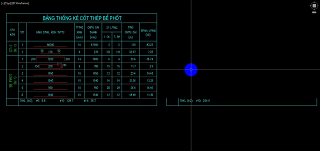

  5. 1- Bạn đang dùng hệ điều hành gì? Nếu là win8, 10 thì thử xem có giống thế này không? (ảnh dưới).
    2- Tại sao không copy thẳng từ trang này rồi cho vào vlide, mà phải qua nhiều bước vậy?
    3- Ở bài trên, sau khi convert 1 số chữ vẫn bị lỗi, bạn gửi file dwg đã convert và chỉnh sửa cho mình xem nào!
    P/s: Ở ý 1, nếu là hệ điều hành khác thì bạn thử tìm hiểu qua từ khóa "setting code page" xem sao.
