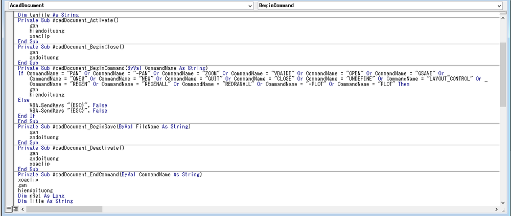

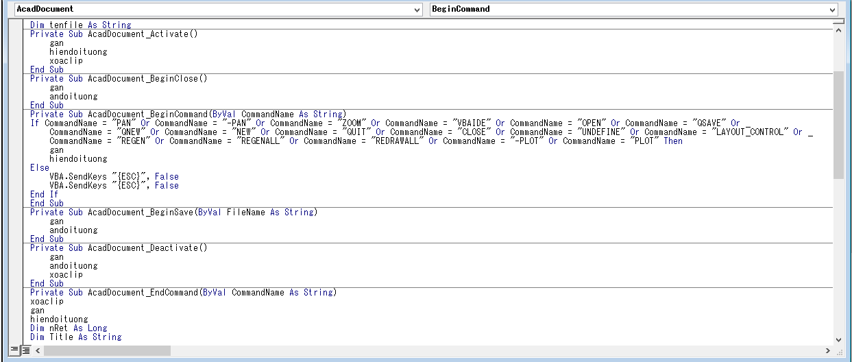

File này khóa trừ các lệnh bên trong hàm BeginCommand. Xóa hết macro thì hết khóa

Các bác cho em hỏi là file cad này bị khóa hay sao mà em không chỉnh sửa gì được, có cách nào mở ra để chỉnh sửa được không ạ. Các Pro cứu em.
