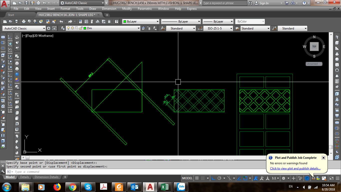

cái này dễ mà bạn. Mình nghỉ chắc khách của bạn chỉ dựng hình để bạn vẽ lại. Cả kích thước cho cũng thiếu. Đây là hình vẽ mình độ lại mình tự cho nó cách vào 10mm ở song đầu tiên. Phần vẽ mắt cáo bạn có thể dùng lệnh array theo đường xéo. Bạn tính được chiều dài đoạn cần chia rồi chia ô ra thôi. Sau đó bạn dùng lệnh bo để thành các ô song. Sau đó bạn mirror ngược lại sẽ được các ô vuông đó. cuối cùng trim các nét thừa đi. Xem hình mình gửi để dễ hình dung nhé.

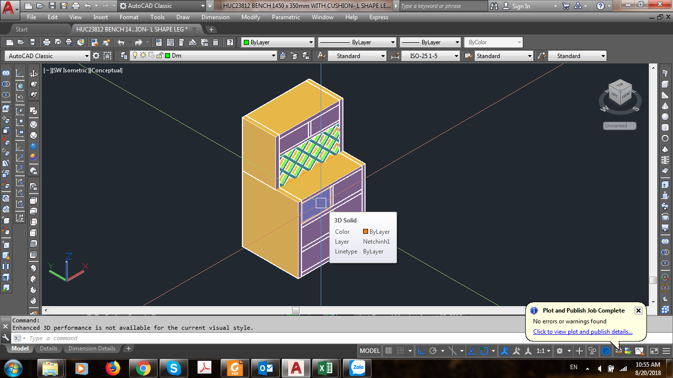

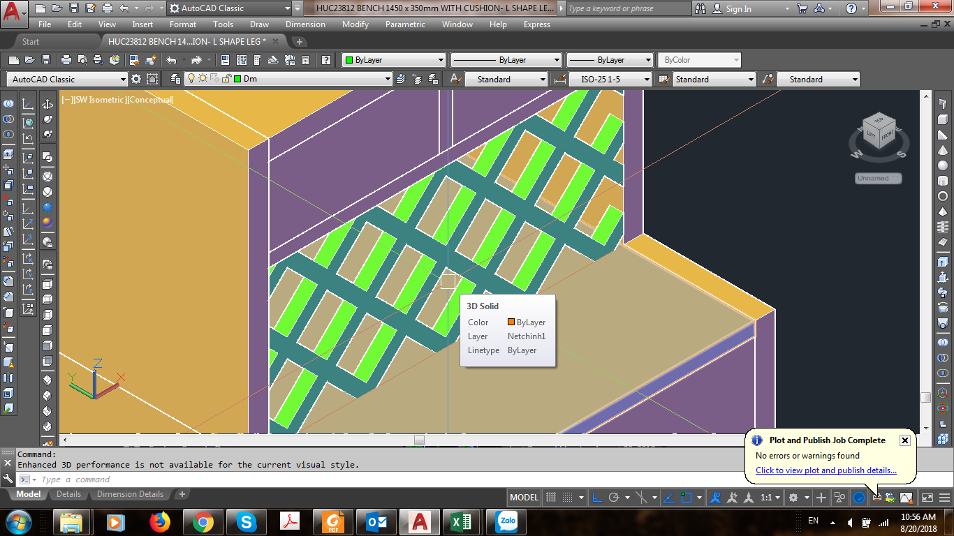

Có thể bạn chưa hiểu ý mình. Ý mình là mình có nhiều vật thể 3d song song và có thể xiên 1 góc nào đó và muốn kéo dài chúng ra 1 khoảng nhất định sau đó mình muốn tất cả những đối tượng đó chỗ giao nhau thành 1 khối riêng lẻ. Bình thường mình phải copy tưng cái ra 1 khoản rồi copy từng cái rồi uni tưng cái rất là lâu. Mình muốn mấy bạn giúp viết 1 lisp khi mình đã kéo đối tượng ra 1 khoản nào đó chỉ cần dùng lisp chọn hết các đối tượng kéo dài đó là chúng thành các khối 3d và riêng lẻ với nhau ( giao với nhau thì tự động hợp thành 1 khối )
Mình có kèm hình ở dưới cho rõ hơn nhan.
do mình làm có nhiều lúc copy nhiều cái ví dụ kéo dài 15 nan khe hở 2.5mm mà nó xiên 1 góc nào đó giờ muốn kéo dài nó mà vẫn giữ nguyên góc như cũ thì phải copy hết 15 nan ra 1 đoạn cố định rồi uni từng cái. Chứ nếu 1 hay 2 cái thì cũng đâu cần dùng lisp đâu. :(
Ai giúp mình với :(
