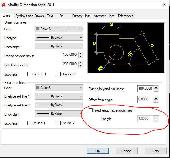

Em có 01 bản vẽ bị tình trạng như sau: khi em dim đường kính hình tròn bất kỳ thì cái mũi tên dim nó cứ cố định chỗ (hình đính kèm), em đã chọn lên bất kỳ điểm nào trên đường tròn thì cái mũi tên dim vẫn giữ nguyên chỗ ( 1 góc độ cố định) trong khi cái test thì vẫn đặt tự do được. Trong 01 bản vẽ khác thì khi em dùng lệnh DLI xong chọn điểm bất kỳ trên đường tròn thì mũi tên dim sẽ hiện ra ngay vị trí đó luôn, em đã có mò trong bảng Dimension Style Manager mà vẫn không biết chỗ nào để chỉnh. Bác nào đã gặp tình trạng này & biết chỉnh chỗ này thì chỉ em với. Em cám ơn các bác
Có thể có lỗi đơn giản là lock layer. ^_^ Do vậy không có bản vẽ không ai check thử được cho chủ thớt đâu.

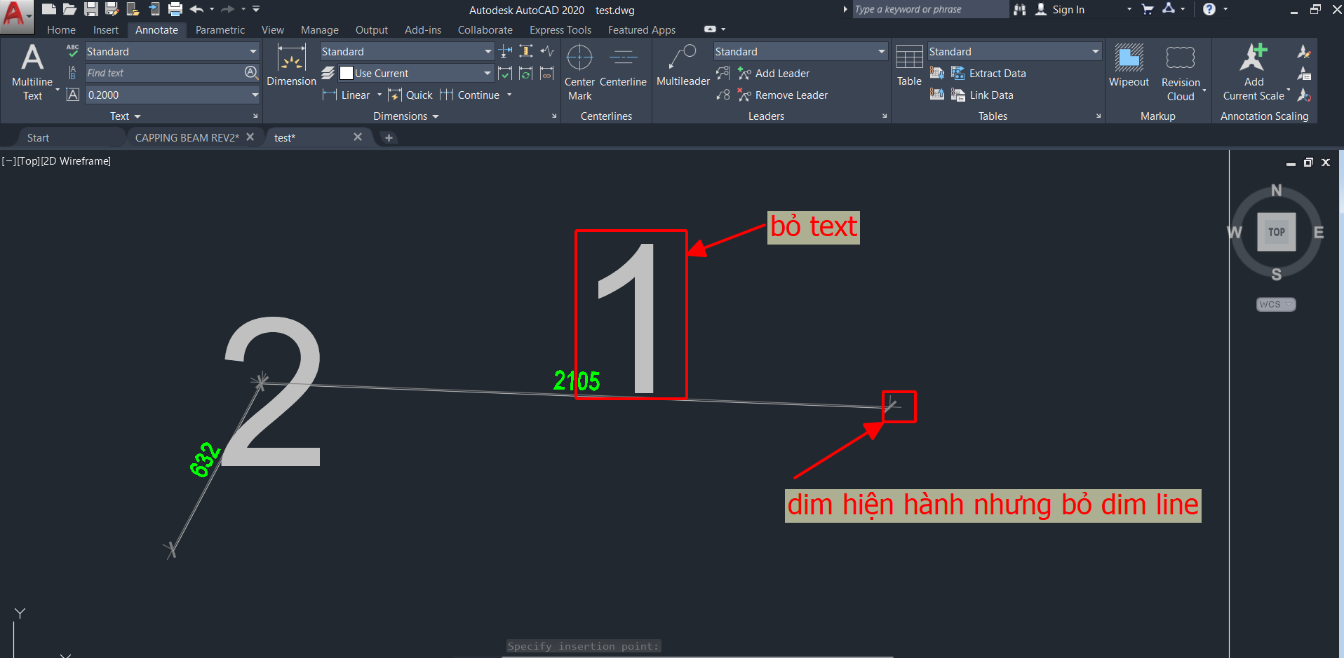

1 giờ} trướ}c, vanhuyou đã nói:Chào mọi người, mình tìm được 1 lisp dim polyline nhưng chưa như ý muốn của mình, nhờ mọi người sửa giúp mình là bỏ các text xuất ra và bỏ các dim line, ext line.
Cám ơn mọi người.
Xóa dòng là được mà:
(command "text" cT "" "" (rtos (1- (length vLst)) 2 0) "")
