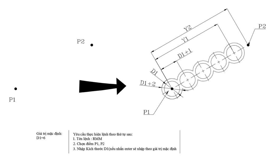

Mình muốn tạo một lisp tạo nhanh rãnh dầu chỉ bằng 2 lần click chuột
yêu cầu bài toán và thông sô mình đã thể hiện trên hình ảnh. rất mong nhận được sự giúp đở của mọi người
Lisp cho nhanh nhỉ ^_^
https://drive.google.com/file/d/0B-3fZ45DSr_XOFBLRHptZ0UtNmM/view?usp=sharing
@Bee : Thêm một cao thủ trong CADVIET nữa chăng ^^ Hân hạnh được học hỏi từ các lisp của bác
Chào ketxu. Cao thủ thì không dám nhận, những điều mình biết cũng đủ dùng thôi. :) Mình cũng mong được học hỏi từ diễn đàn và của mọi người.

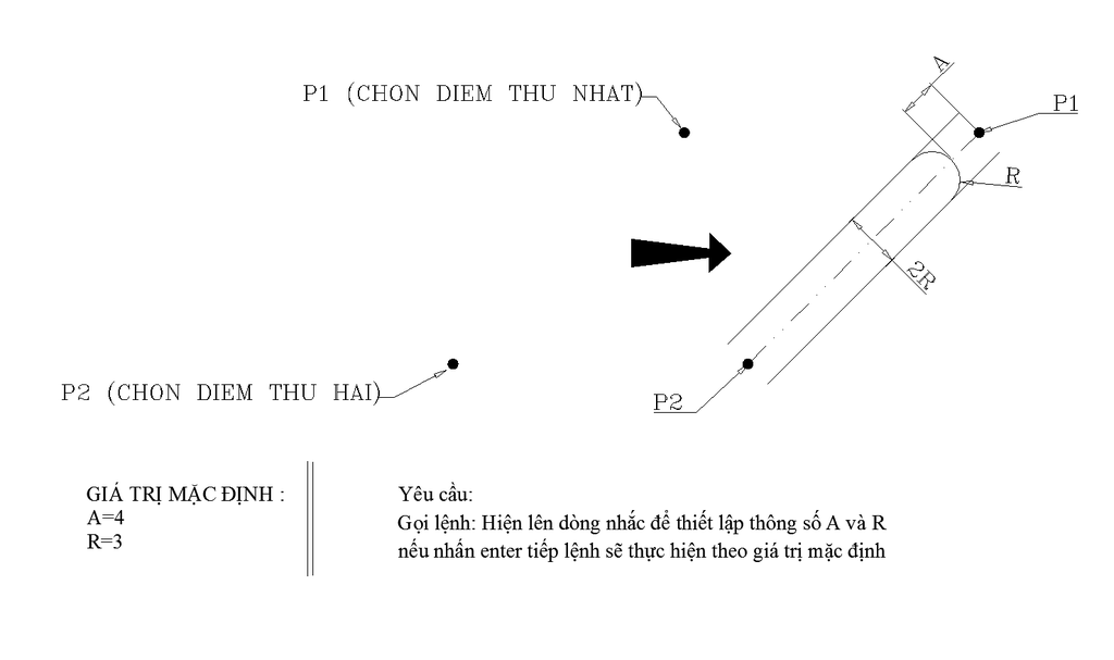

Chào Tất cả anh em
Mình muốn tạo 1 lisp vẽ thoát khí cho sản phẩm. yêu cầu bài toán mình đã thể hiện trên ảnh
Rất mong các anh em giúp đỡ.
Uhm thử cái mới nhé. :D
Mình nghịch bằng C# nên load file bằng lệnh NETLOAD chứ ko phải APPLOAD nữa nhé. Tên lệnh VTK (vẽ thoát khí)
