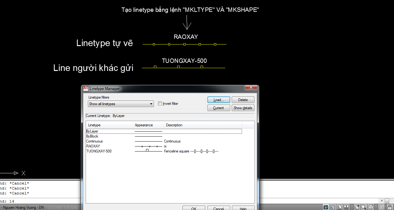

    Mình có vấn đề này nhờ mọi người trợ giúp với ạ: Mình có xem cách toạ nét linetype và cũng tạo được 1 số đường line ( RAOXAY) với lệnh Mkshape và mkltype nhưng lại phát sinh vấn đề là khi gửi bản vẽ qua máy khác thì bị hỏi đường dẫn file Mkshape trong khi mình có tham khảo nhiều bản vẽ khác thấy họ cũng có đường line tương tự ( TUONGXAY-500 ) nhưng gửi qua mình thì không bị trường hợp này ( mình có gửi ảnh )
    Mình có tìm hiểu trên mạng nhưng không thấy hướng giải quyết.
    Vậy nhờ anh em hướng dẫn mình cách tạo đường linetype mà có thể gửi không cần phải gửi kèm flie Mkshape với ạ. Cảm ơn mọi người quan tâm!

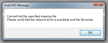

  6. - Mọi người có ai bị trường hợp thế này mong chỉ giáo với.
    - Chả là công ty mình có server lưu dữ liệu chung cho toàn công ty và sếp yêu cầu phải làm việc trực tiếp trên đó để tránh gặp sự cố. Trước giờ mình vẫn dùng bình thường nhưng sau khi mình cài lại win 7  và cad 2010 thì không thể mở được các file cad trên đó nửa và bị báo như hình.
    - Trước giờ toàn làm trên server đó nên file đều ở trên cả, giờ cứ muốn làm gì là phải copy xuống khó chịu quá. Mình đã tìm mọi cách có thể nghĩ ra nhưng vẫn không được
    - Ai có gặp trường hợp tương tự hay biết cách khắc phục thì giúp mình với. Cảm ơn nhiều

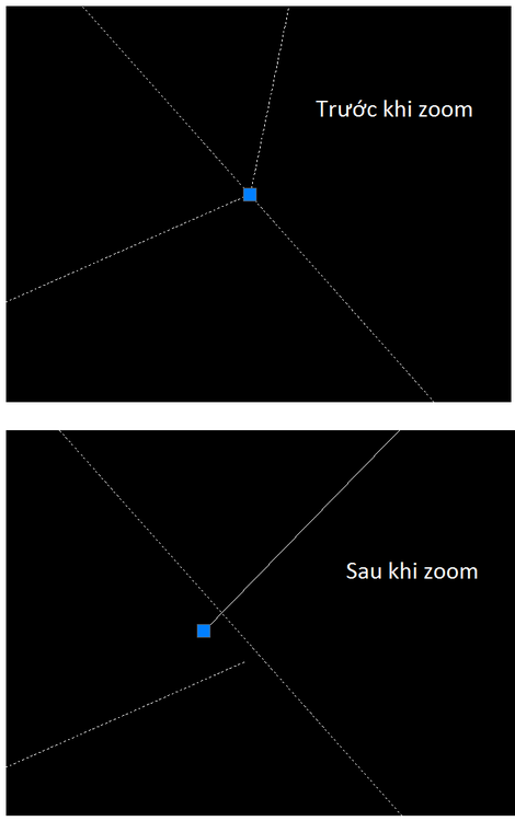

  7. Vào lúc 19/7/2018 tại 12:28, Danh Cong đã nói:
    1. Tôi không cài cad 2009. Không biết nó thế nào.
    2. Polyline bị dịch chuyển chỉ là do lỗi hiển thị màn hình , không ảnh hưởng đến kết quả bản vẽ. ( Đó là các đoạn Polyline có đường cong ). Khắc phục bằng lệnh REgen.
    Trước hết cảm ơn bác.
    1. Vấn đề thứ nhất thì mình cài cad 2010 nên giải quyết được rồi :D
    2. Vấn đề này thì mình cũng biết không ảnh hưởng kết quả bản vẽ nhưng nó lại ảnh hưởng tới vấn đề bắt điểm vì có các chi tiết nhỏ cần zoom để kiểm tra cho chính xác thì rất khó và đã dùng lệnh Regen vẫn không thay đổi gì cả, nếu do lỗi hiễn thị màn hình thì có thể khắc phục bằng cách cài đặt màn hình gì đó không nhỉ
    Mong mn giúp đở thank nhiều
  8. Xin chào mọi người!
    Mình dùng cad2009 một thời gian và phát sinh một số vấn đề mong mọi người giúp đở
    1. Trong lệnh FIND của cad2009 không có phần select all như của 2007 vậy có cách nào sữa chữa hay phải dùng lệnh khác hoắc Lisp ? (tiện thể nếu có cho mình xin lisp đó luôn)
    2. Khi mình Zoom lên thì các nét Poline bị chuyển dời vị trí khắc phục như thế nào ạ?
    Cảm ơn mọi người nhiều
