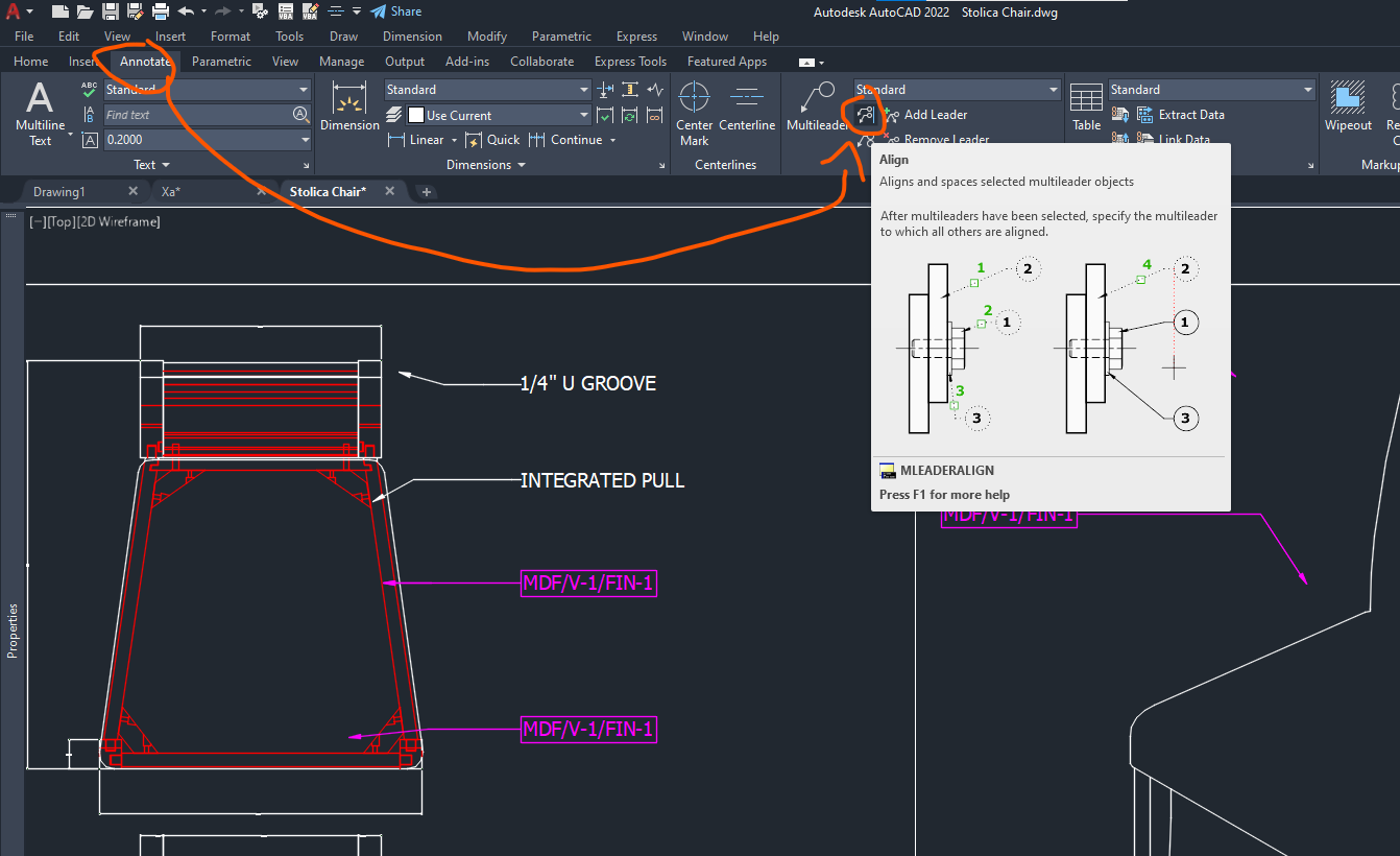

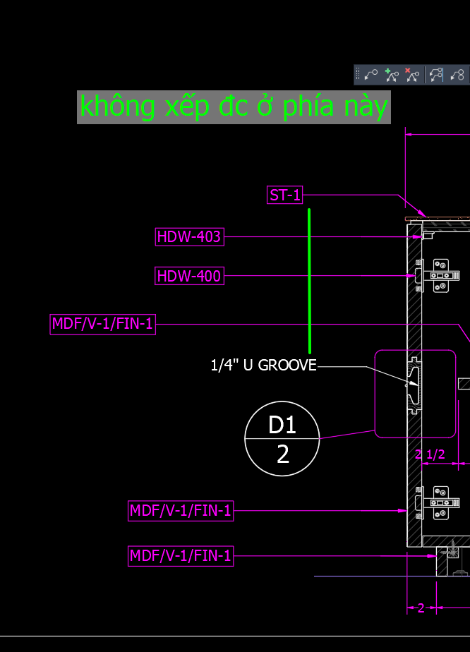

Okie, mình mở lên thì thấy, do cái Landing Distance của các MLeader của bác khác nhau, nên khi mình Align theo một cái nào đó thì cái dài nhất bị đẩy như thế. Bạn có thể set giá trị này cho tất cả MLeader giống nhau (chẳng hạn =3) rồi dùng lệnh thì okie

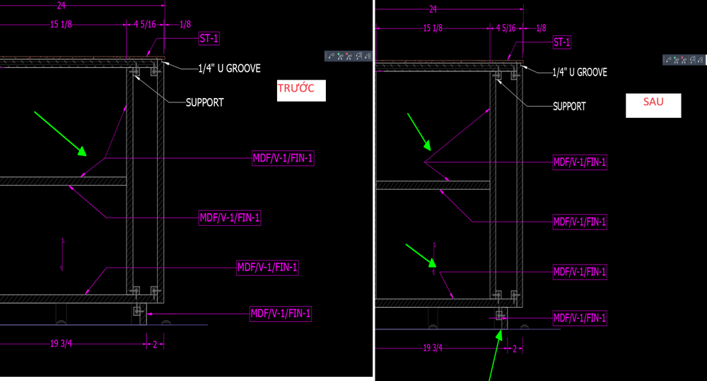

3 phút trước, mad4132 đã nói:cái này làm đơn chiếc thôi bác, chọn nhiều mũi tên nó chạy tứ phía
Không rõ bạn dùng lệnh có đúng ko nữa, chứ mình Align thoải mái mà.
