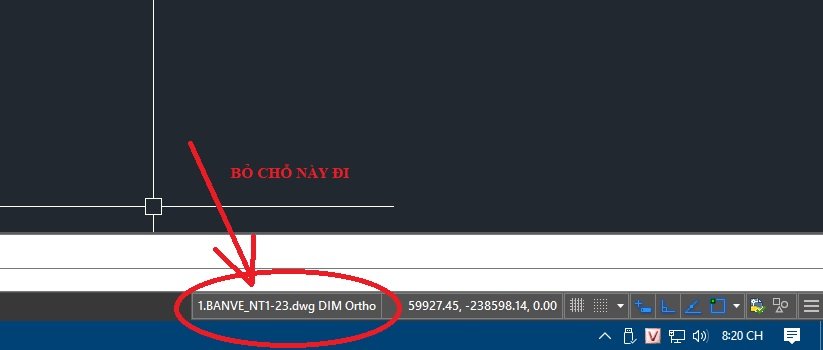

4 giờ trước, Doan Van Ha đã nói:Bạn có cài sẵn lisp nào tự load khi mở cad không? Nếu có thì gở ra. Còn nếu không cài sẵn lisp thì tôi chưa biết.
ko bác ơi, mình mở Startup Suiter lên ko có lisp nào, cài bản cad khác cũng vẫn bị
1 giờ trước, Doan Van Ha đã nói:Do bạn đã cài sẵn 1 lisp nào đó tự load khi mở file nên bị vậy. Chỉ là tìm lisp đó mà bỏ dòng setvar đó thôi.
Mình mới cài lại cad mà, bác nói rõ hơn đc ko ạ, tìm lisp ấy ở đâu ạ
1 giờ trước, Doan Van Ha đã nói:Copy dòng dưới đây dán vào command rồi enter:
(setvar "modemacro" "")
Mình làm thì được nhưng sau khi thoát ra vào lại nó lại bị vậy, có cách nào chỉnh 1 lần đc luôn ko ạ
