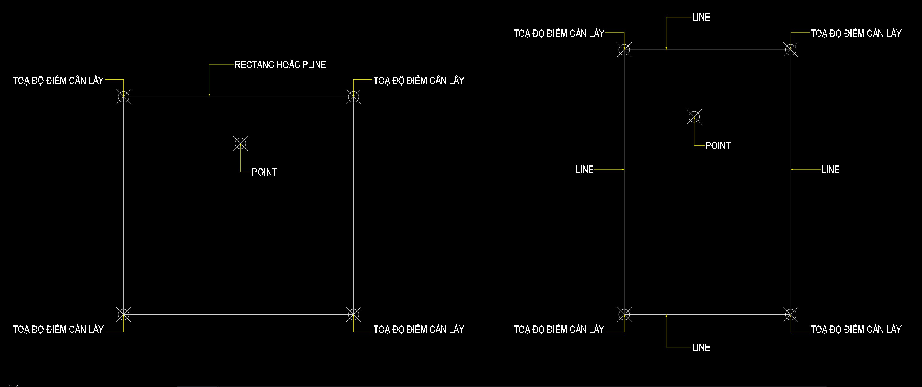

  1. Nhờ các anh em trong diễn đàn code lisp. Trân thành cảm ơn
    - Mình có vùng kín được tạo bởi Rectang hoặc Pline hoặc các Line rời rạc
    - Pick vào điểm bất kì (POINT) trong vùng kín trên
    - Sau khi pick vào điểm bất kỳ trên sẽ lấy tạo độ (TẠO ĐỘ ĐIỂM CẦN LẤY) theo bản vẽ đính kèm.
    - Nhiệm vụ Gõ lệnh lisp, pick vào 1 điểm (POINT) trên vùng kín để vẽ các chi tiết trong vùng kín đó theo (TOẠ ĐỘ ĐIỂM CẦN LẤY) lấy được ở trên.
    SAMPLE.dwg
