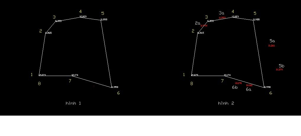

Dạ em chào ac trong diễn đàn ạ
Em có 1 số việc liên quan tới đường 3p lên nhờ ac trong Cadviet viết lisp, hoặc anh chị nào có rồi thì cho e xin ạ
Em gửi file mẫu test.dwg và 1 số text 3d giờ muốn nối lại thành một đường 3p như hình 1 bên dưới
( em nghĩ là nếu chọn quét text thì sẽ nối không đúng lên muốn sẽ chọn từng text theo số thứ tự trong hình “AC mà có ý gì hay hơn thì chỉ giúp e ạ” )
Trường hợp 2 : đã vẽ xong như hình 1 rồi giờ muốn bổ xung thêm các text màu đỏ 2a.3a.5a.5b.6a.6b thành 1 hình theo số thứ tự “ 1.2.2a.3.3a.4.5.5a.6.6a.6b.7.8” mà không phải vẽ lại từ đầu ạ( hình 2)
Cảm ơn ac đã đọc bài
