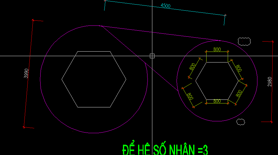

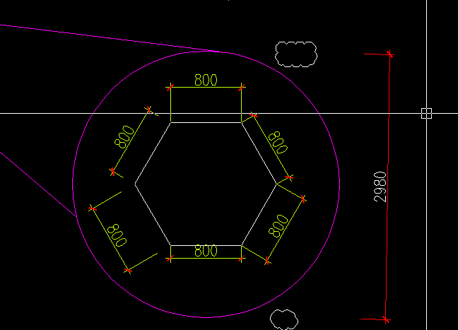

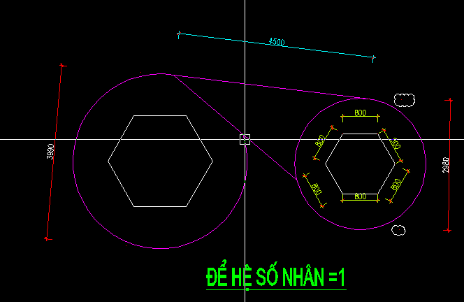

    em biết cái này rồi ạ,vấn đề là bản vẽ của em ngoài chiều dài đường dóng cắt không bằng nhau do các bạn khác chuyển sang và vẫn cần để cái đường gióng đó kéo dài từ điểm dim đến đường ghi kích thước để còn dễ quan sát đối chiếu,sau đó mới cắt dim.Nếu em cài hẳn chiều dài đường gióng trong dimstyle thì nó cụt ngủn rồi đôi khi khó so sánh và lại như em đã trình bày là nó có nhiều dimstyle mà cứ mỗi loại lại vào cài lại như thế cho tất cả các bản vẽ rất mất công ạ,nên nếu có lisp quét qua cho nó về cùng một chiều dài đường gióng thì sẽ đơn giản hơn ạ
  9. Em chào diễn đàn ạ!chúc các anh chị năm mới bình an,thành công, may mắn ạ!em có vấn đề này xin các anh chị giúp đỡ ạ
    Bản vẽ của em gồm có nhiều dimstyle và nhiều dim,các dim này lại có chiều dài đường gióng khác nhau.Em muốn nhờ các anh chị viết giúp em một cái lisp để khi quét qua các dim đó và chọn chiều dài đường gióng thì sau khi quét các đường gióng của dim đều có chiều dài đường gióng bằng nhau và bằng chiều dài đường gióng mình đã chọn ạ.Em cảm ơn các anh chị ạ!

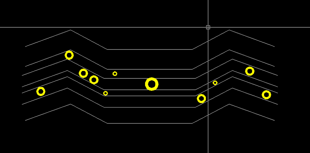

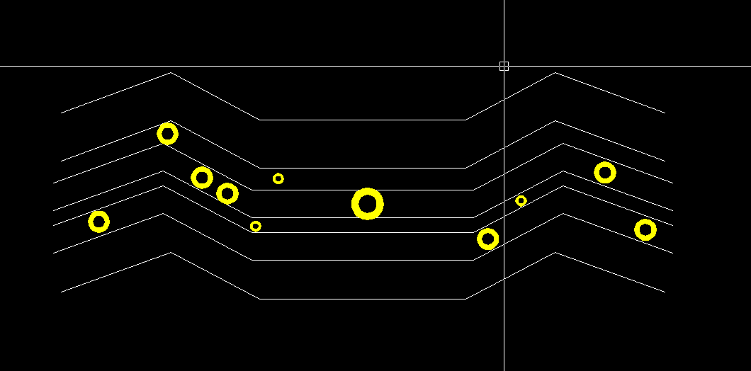

    chuẩn rồi bác ạ!cảm ơn bác nhiều!với cho em hỏi có thể thêm chức năng chọn các vành khăn có cùng đường kính trong và ngoài giống nhau không hả bác  nghĩa là các hình vành khăn giống nhau ý ạ?
  13. Em chào diễn đàn ạ! em muốn chọn tất cả các đường vành khăn được tạo bởi lệnh donut khỏi các đường khác ( polyline,line,spline,circle,....),mỗi cái đường vành khăn này nằm rải rác khắp một bản vẽ rộng lớn,chọn thủ công mất thời gian và dễ sót quá.Mong các bác trên diễn đàn có thể viết giúp em cái lisp LVK làm được việc này hay có sẵn lisp  nào làm được theo yêu cầu  thì giúp đỡ em ạ.Em cảm ơn diễn đàn ạ!
