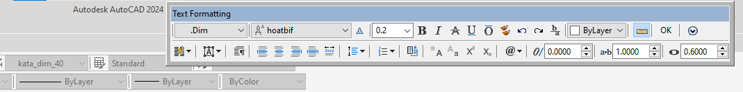

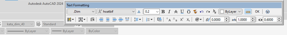

12 giờ trước, ketxu đã nói:Bạn set MTEXTTOOLBAR -> 1
cảm ơn anh, được rồi ạ
Vào lúc 24/9/2019 tại 18:37, cuongtk2 đã nói:Font này được viết mô phỏng Vni Helve Condense , đầy đủ ký tự Việt và các ký tự đặc biệt như cốt, độ, phi, m2, m3, m4, 1/2, 1/3....
anh cho em xin lại fonts này ạ.
6 giờ trước, cuongtk2 đã nói:Trong lúc Edit text , right click -> Editor Setting -> Show Toolbar
cảm ơn anh nhiều, em đã làm được. Cho em hỏi có biến nào setting nó giống như kiểu cài "HPDLGMODE" 1 để chuyển sang bảng hatch cũ ko ạ để em gán vào cái lisp setup cad

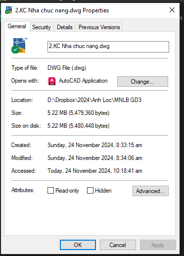

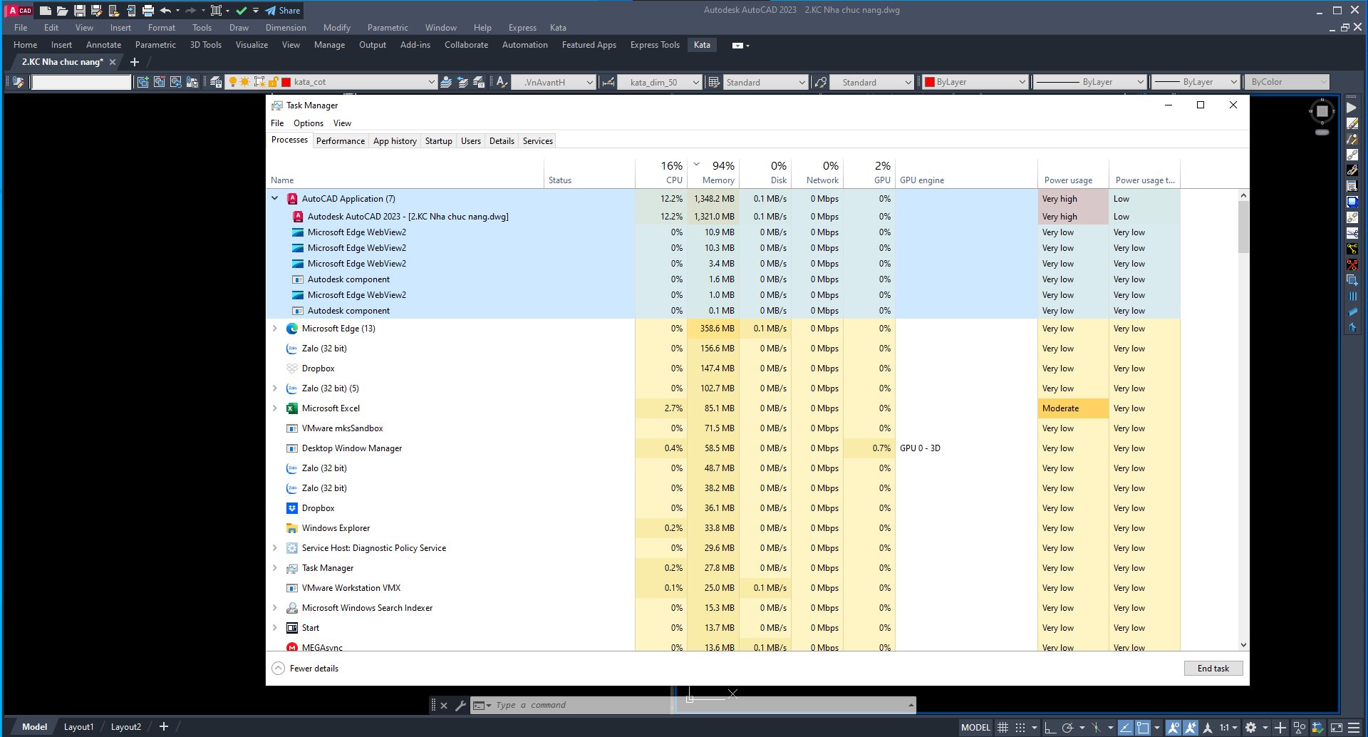

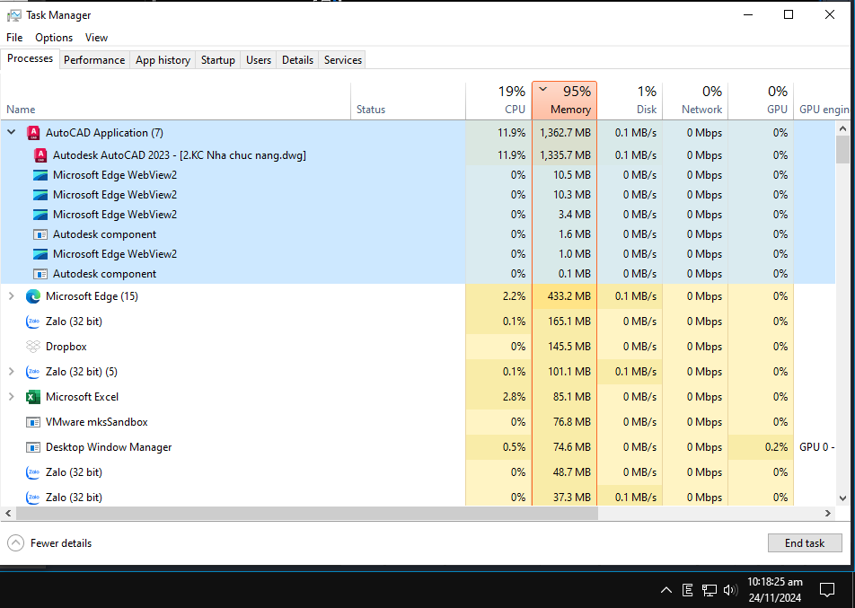

AutoCAD 2023 nhai tận 16g ram cho 1 file dwg 5mb
trong Sử dụng AutoCAD
Đã đăng · Trả lời báo cáo
XIn hỏi cách khắc phục cad ngốn ram trên pc ạ, máy em i5 11400, 16g ram mà vẽ có 1 file cad này nó nhai tận 16g ram luôn đơ cả máy
không hiểu lý do tại sao
