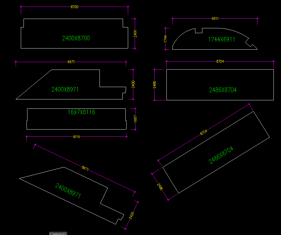

NgọcH
    38
  • Ngày trúng
Bài đăng được đăng bởi NgọcH

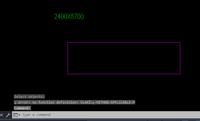

  1. Nó lỗi luôn rùi b ơi. Với lại có cách nào để bỏ qua hình bên trong không điền kích thước không b

    Bạn thử lại xem được chưa.

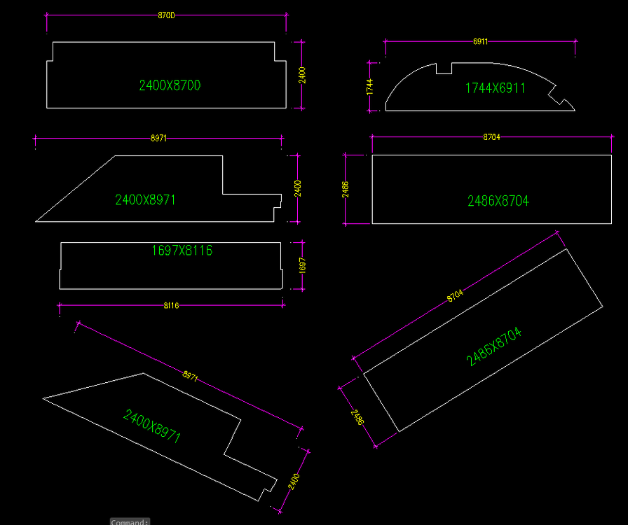

    AI kết hợp với leemac, Bạn dùng thử, lưu ý là code của Lee cũng đang bị trường hợp khi cùng 1 hình với các góc xoay khác nhau thì lại ra kết quả khác nhau chút ít.
    Tên lệnh là : Test

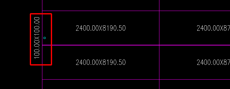

    cảm ơn bạn lisp dùng ok nhưng có 1 vấn đề là text xuất ra layer và màu nó k giống với text mình chọn mẫu ý, bạn sửa giúp mình được không

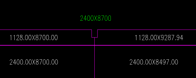

  3. cảm ơn a nhưng e ko biết xuất ra text như trên yêu cầu như nào ah với lại e xem thì nó vẽ luôn đường bao nhưng e ko muốn có đường bao chỉ xuất text thôi. a có thể giúp e không ạ

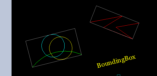

    Trong Lee-Mac cũng có  hàm (LM:minboundingbox sel tol) để lấy vùng bao tối thiểu cho tập hợp. Bằng cách rotate liên tục theo tol + 0->pi để tính bound có diện tích nhỏ nhất.

    Có các đa giác là pline kín. E muốn ghi được text kích thước như trong ảnh thì có cách nào ko ạ, kích thước là chiều dài dim đoạn thằng lớn nhất của đa giác
    Text xoay theo chiều cạnh dài
    Kiểu text là layer là layer hiện hành, chiều cao chữ chọn 1 lần đầu tiên.
    Và có thể quét chọn 1 lần nhiều đa giác được ko.
    E cảm ơn ạ.
