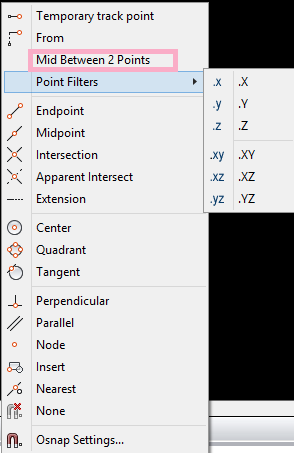

Tuy nhiên dùng shift + chuột phải nhanh hơn vì menu ngay vị trí mouse
