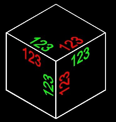

Có 1 vài vị trí phải viết hàm riêng để xử lý bộ 5 mtext vd thửa 138
Tùy vị trí, chỉnh Oblique Angle của Text
Text màu xanh : 30
Text màu đỏ : -30
