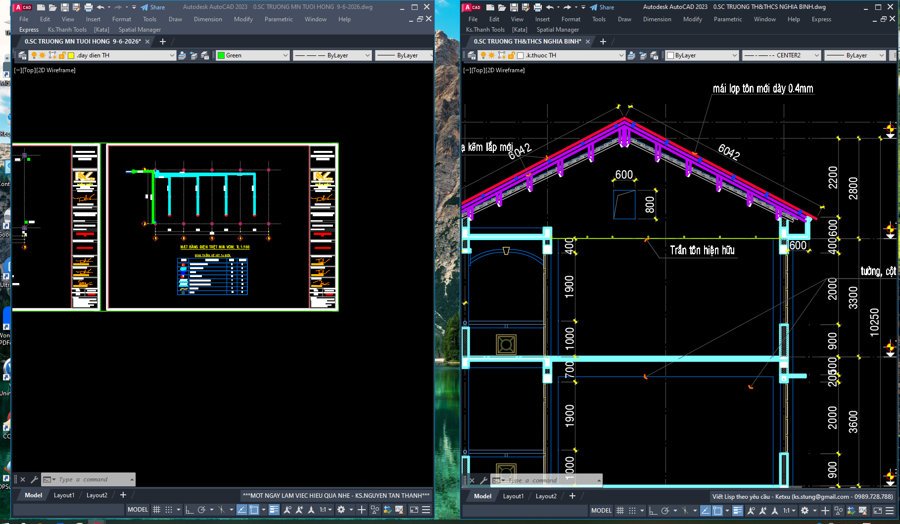

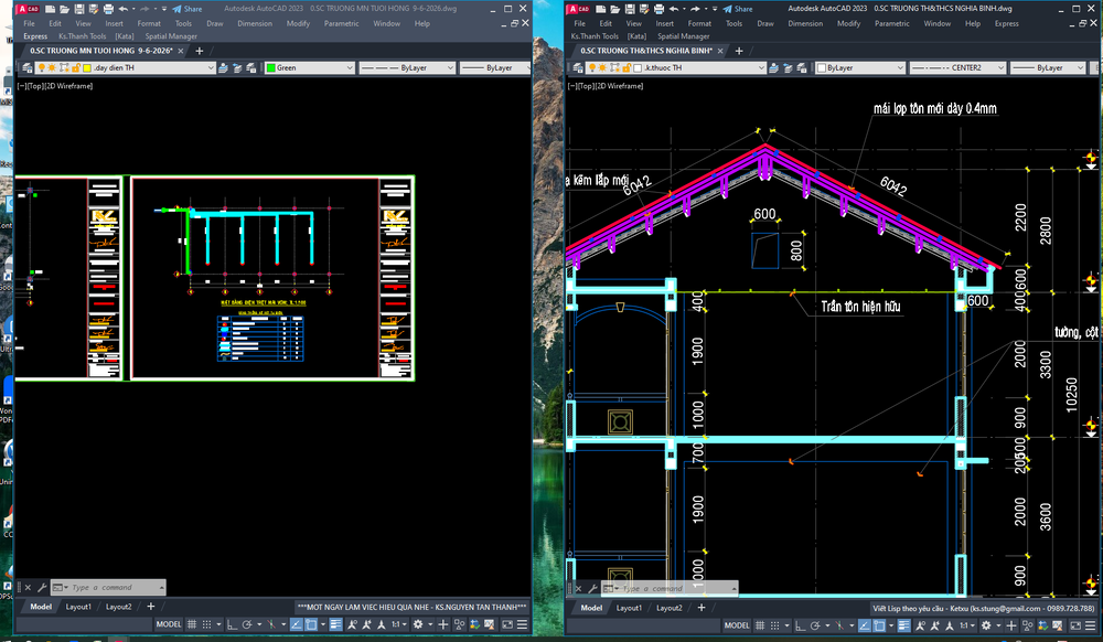

Sau khi assoc with Launcher r thì e mở thẳng CAD 2023 lên r tắt đi, để CAD nó tính lại bản CAD lần cuối cùng sử dụng. Sau đó click đúp dwg thử
Nếu vẫn chưa được thì e Choose another app và chọn acLauncher.exe trong path của CAD 23
Thông báo kia chắc chắn là do e đã cài 24 r lại assoc với acad.exe của CAD24 rồi, sau đó xóa k cẩn thận -
21 giờ trước, mr.thanh2610 đã nói:Tình hình là em mở file cad đầu tiên (đã hoàn tất) xong em kick đúp chuột mở bản vẽ thứ 2, thay vì nó hiện trên cùng 1 cửa sổ thì nó lại chạy một cửa sổ mới, em đã tìm mọi cách trên google như kiểu taskbar =0, SDI=0 đều không hiệu quả, có anh em nào gặp trường hợp như mình không ạ, xin chỉ giáo, cảm ơn
Nếu vậy thì có thể bạn đang associative dwg vào file acad.exe chứ không phải aclauncher-
