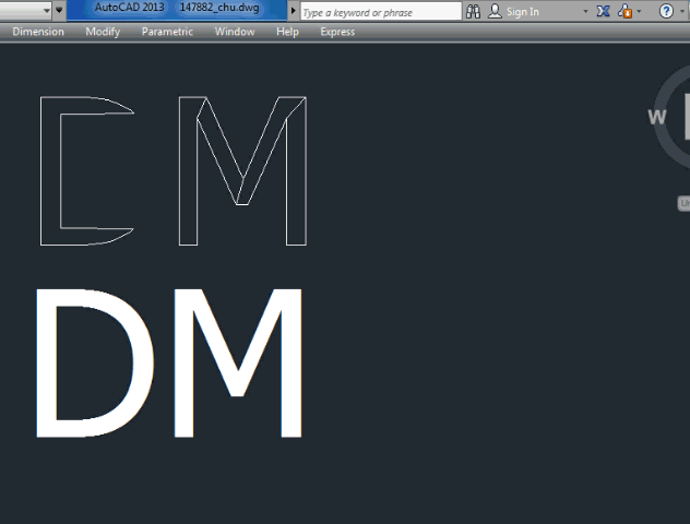

http://www.cadviet.com/upfiles/5/147882_chu.dwg
mình đưa lên rùi đó chữ đầu tiên mình đánh chữ mà chưa dùng lệnh nổ ra, cái chữ kia thì dùng lệnh xog thiếu nét đó bạn coi thử coi, mấy diễn đàn khác họ nói mấy phiên bản cad khác không bị lỗi này, còn cái 2004 mình dug thì bị họ không biết lỗi gì hết.
