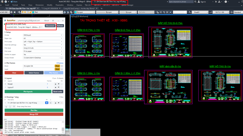

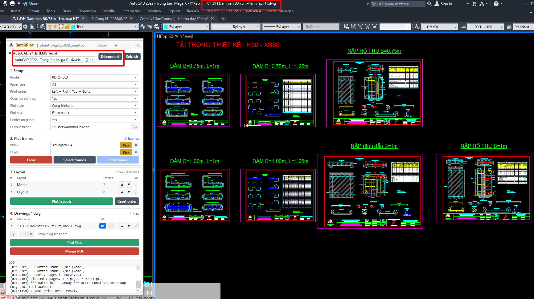

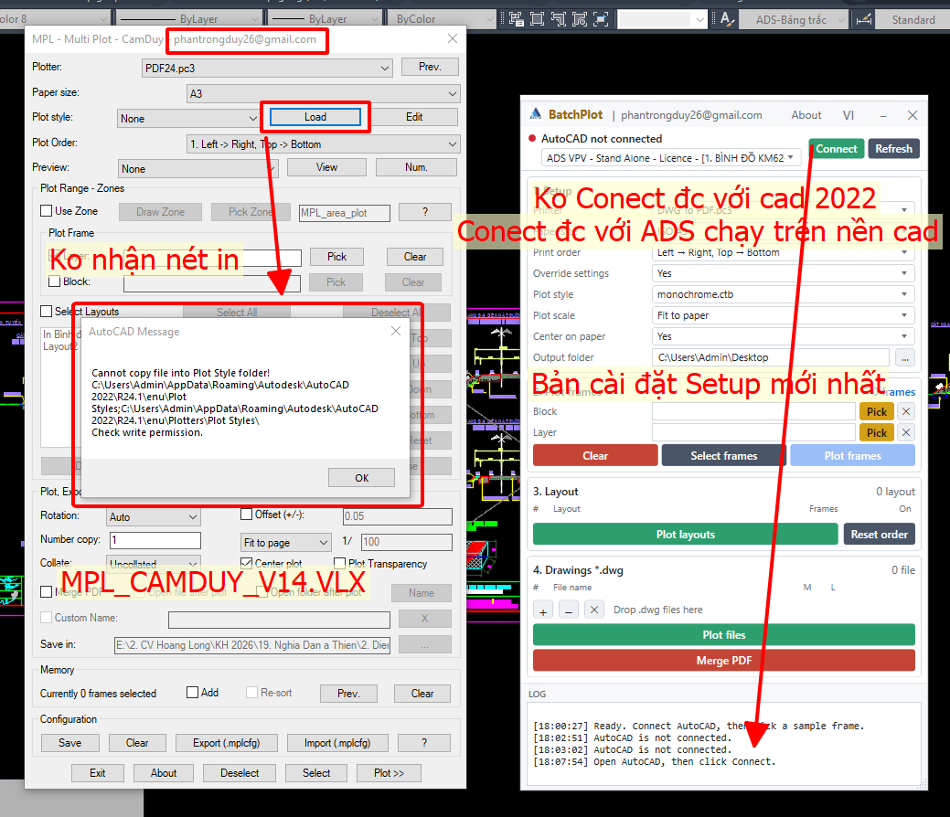

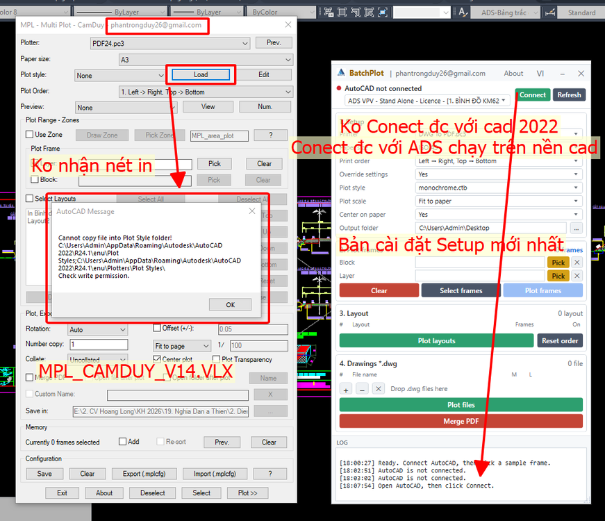

    Bản setup hôm nay chạy lại lên đc và Conect với file cad và cũng chọn thông số in rồi.
    Phần chọn vùng in mình ko tìm thấy đâu, chỉ thấy mục in model hay layout mình chọn in model nó in hết các khung trong model luôn
    Mình thấy lisp rất hay nhưng dùng thử thì thấy cả 2 bản Lisp và Setup mình đều chưa chạy đc
    Mình dùng cad 2022 và phần mềm ADS civil. Add lisp hày cài App đều thành công chạy lên cửa sổ lisp được rồi nhưng khi thao tác chọn các thông số thì ko nhận đc, nhờ bạn check xem lỗi gì với

    Vào lúc 18/6/2026 tại 08:46, singfeng đã nói:
    Mình đã cập nhật bản c# lên link thư mục chứa file rồi nhé.
    Sẽ có 2 bản lisp và c# song song với nhau. Hy vọng được mn ủng hộ nha
    Bạn ơi một số BV mình in thấy lỗi font chứ dù in PDF bằng lisp khác thì ko bị lỗi font
