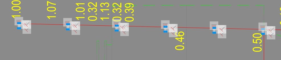

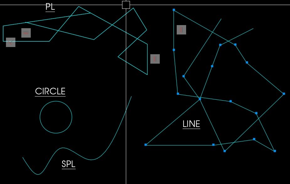

  8. Cái này chắc mới nên e cũng tìm mà chưa thấy đâu có, xin hỏi các bác xem ai biết thì chỉ e với ạ.
    E đang dùng thử cad 2020 một thời gian đầu thì ko vấn đề gì vài tuần nay thấy xuất hiện một số hiển thị bắt điểm thì phải. Nó bao gôm hiển thị đường thẳng đứng, đường ngang ở Pline và Line, đường tròn và Spl thì ko thấy. Điểm trùng hợp đầu cuối giữ 2 đường line nối tiếp nhau rất khó chịu khi vẽ.
    Có bác nào biết cách tắt cái này ko xin chỉ cho e với, e cảm ơn ạ.
