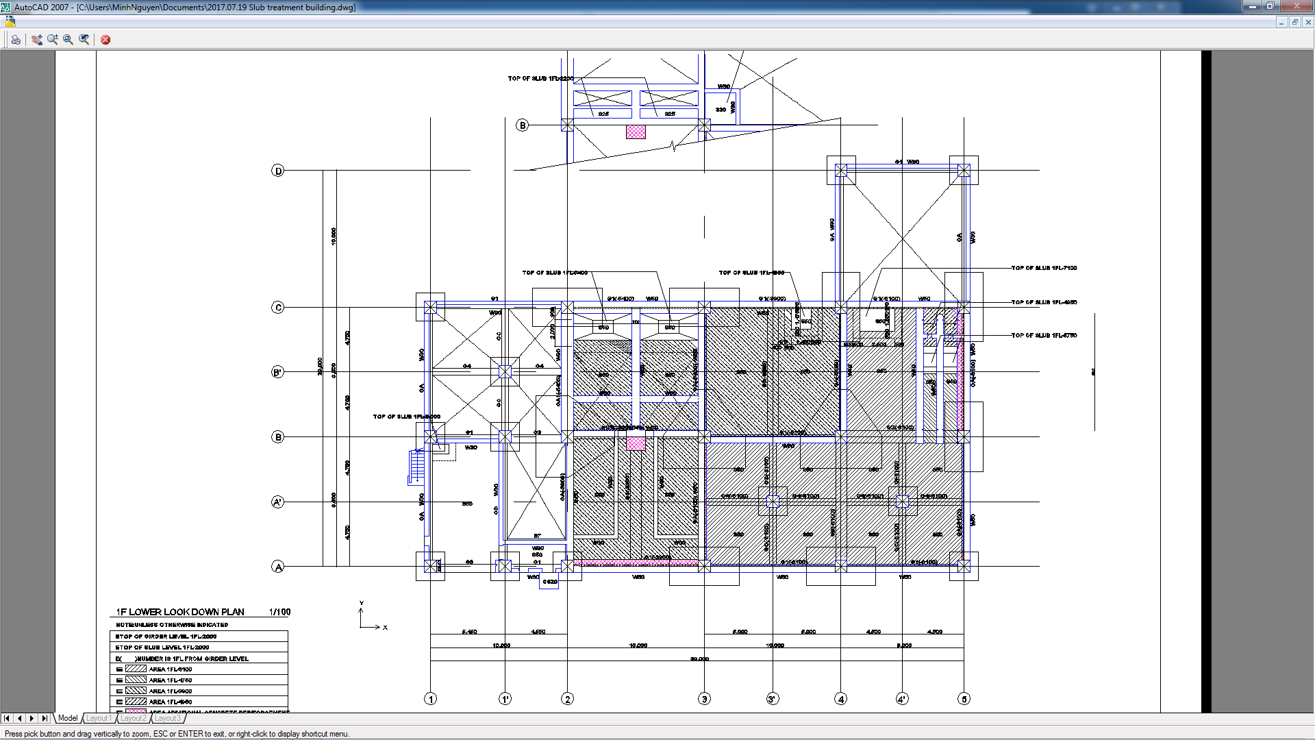

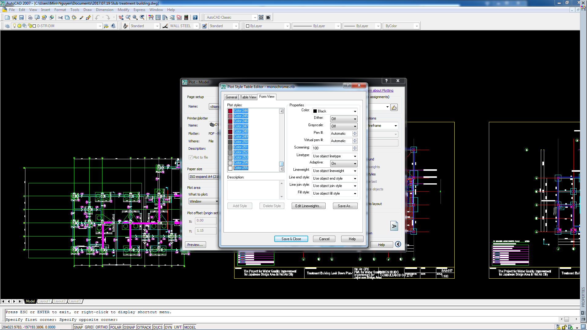

3 giờ trước, quocmanh04tt đã nói:Vấn đề ở chỗ: màu của layer đó không nằm trong (1-255) mà là màu true color.
thế màu 6 hay màu 1, kể cả màu 3 có nằm trong 255 màu hok vậy bạn. nó là màu cơ bản luôn mà. hik
11 phút trước, duy782006 đã nói:hai mục pen bên dưới chọn thành số 7 là xong
nó hok đơn giản thế. bản vẽ mình vừa up lên bạn xem thử xem nhé.

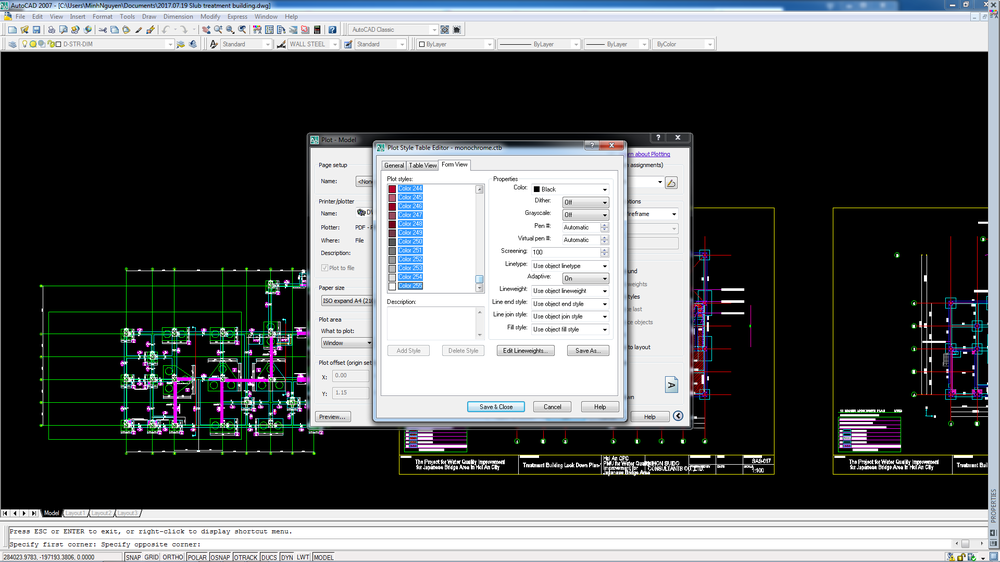

cái này hok phải do tỉ lệ mà cững chẳng phải tại file lỗi hay có vấn đề ji cả. đơn giản à bạn nên cài lại chế độ in cho máy in để biết cái biên giấy mà máy trừ lại do hok thể in được là bao nhiêu thi bạn sẽ in được toan bộ khung đó thôi mà chúc thành công nhé :D
hỏi về in ấn trong cad. cái này va lần đâu. có màu dù chọn in đen trắng

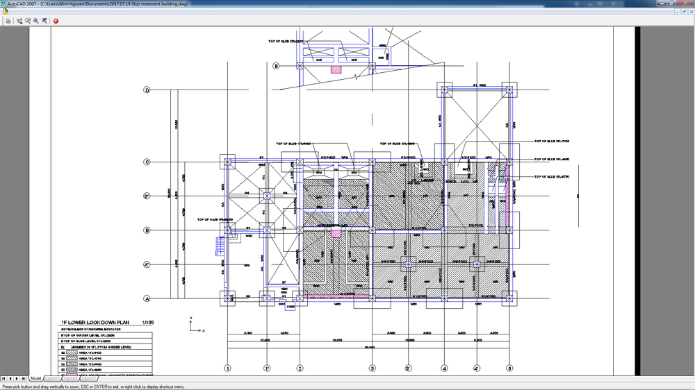

còn con bản vẽ này thì nó dùng đúng màu 1 trong 255 luôn mà in ra vẫn ra đỏ đây bạn @quocmanh04tt giải thích giúp phát
MB.dwg
