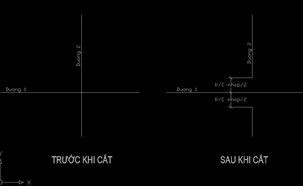

Chẳng là e có hai đường thẳng giao nhau (thể hiện 2 cost khác nhau: Một đường cost 1100, một đường cost 2500) nhưng do là bản vẽ 2D nên muốn thể hiện đường có cost 2500 ở trên, che lấp đi đường có cost 1100 thì em chỉ biết cắt (Break) đường có cost 1100. Vấn đề của e là ở chỗ này:
Nhờ các bác có thể viết cho em xin một lisp mà khi khi mình muốn cắt 2 đường thẳng giao nhau, ta chỉ cần quét 2 đường thẳng đó (trong ví dụ là đường 1 & 2), sau đó muốn đường nào bị cắt (trong ví dụ là đường 2) thì mình sẽ click vào đường 2, sao đó nhập khoảng cách mình muốn cách ra từ đường 1 (ở đây khoảng cách này tính là khoảng cách/2)
Kết quả của lisp có thể hiểu như sau ah:

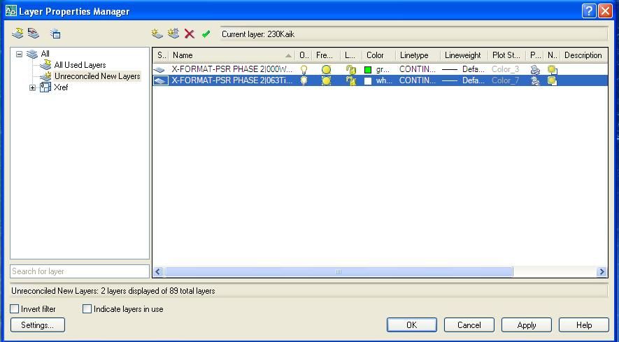

Chọn YES từ hộp thoại trên, vào Layer properties manager, chọn hết các đường, kích chuột phải chọn Reconcil new layer là OK.
Hj. Đơn giản vầy mà em không biết. Nhiều khi bị nó làm cho rất ức chế khi in. Tiện thể bác có biết lỗi này là do sao tạo ra không ah? Làm sao để không tạo ra lỗi này không ah?

Của bác có phải là: (*-cách-0.5-cách-d), giờ có phải em cần sửa lại thành: (d) đúng không ah? Nhưng tới phần nhập khoảng cách thì nó báo lỗi như vầy ah:
Ở đây em nhập 100. Nếu không thì phiền bác edit lại luôn giúp em với ah
Còn ý 2, bác hiểu nhầm ý của em rùi thì phải. Quét tất cả các line rồi nó zoom ngay đến 1 điểm nào đó để mình cắt. Ý em là như vầy bác nè:
