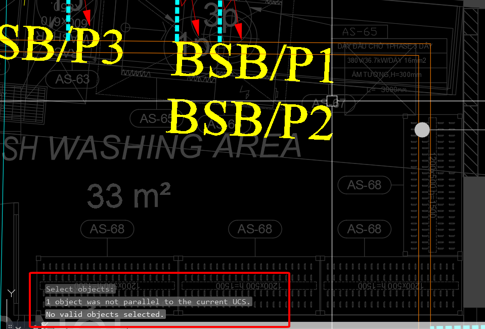

Nhờ Anh Em xem bản vẽ giúp! có cách nào đưa tấc cả về cùng UCS và có thể dùng lệnh Torient không!
cảm ơn
51 phút trước, minhtri2701 đã nói:https://drive.google.com/open?id=1ZBQHVVPA3dfiB7WBAY8hDPjEhoxN13rw
thân gửi ANh Em xem giúp, đây là link bản vẽ, 1 số test ghi kích thước thang máng cáp không dùng được lệnh Torient
cảm ơn
mình gửi file đây bạn! nhờ các bạn xem giúp
24 phút trước, ngokiet đã nói:Dịch cái lỗi đó ra là hiểu mà. Object bạn chọn có ucs không song song với ucs hiện hành.
Nếu chuyển về Wcs mà text vẫn ko có ucs song song với wcs nó vẫn bị lỗi.
Cách khắc phục : FLATTEN để chuyển text về ucs hiện hành.
1 giờ trước, Danh Cong đã nói:Tôi đã test thử :
Kết quả là Torient không áp dụng cho đối tượng Text trong môi trường bị thay đổi trục UCS.
Cách khắc phục : Trả UCS về world.
mình củng đã thử trả về rồi, nhưng chưa khắc phục được, nhờ Anh Em tư vấn thêm
cảm ơn
