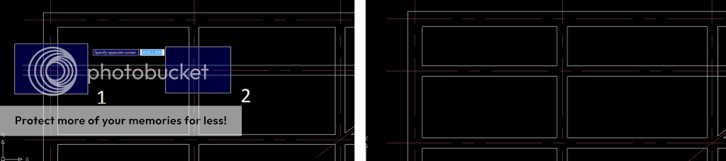

    Góc: tường giao nhau ở góc
    Biên: Tường giao nhau ở biên (Ở đây là vị trí số 1)
    Giữa: Tường giao nhau ở giữa (Ở đây là vị trí số 2)

  5. Mình tìm trên diễn đàn nhưng chưa tìm được lisp trim đối tượng như hình đính kèm.
    Mục đích dùng để cắt nét vẽ tường, nhờ các bạn viết giúp mình 1 lisp trim đối tượng mà có thể phân biệt giao nhau giữa tường biên và tường giữa để cho kết quả như hình bên dưới.
    Mình cảm ơn!
