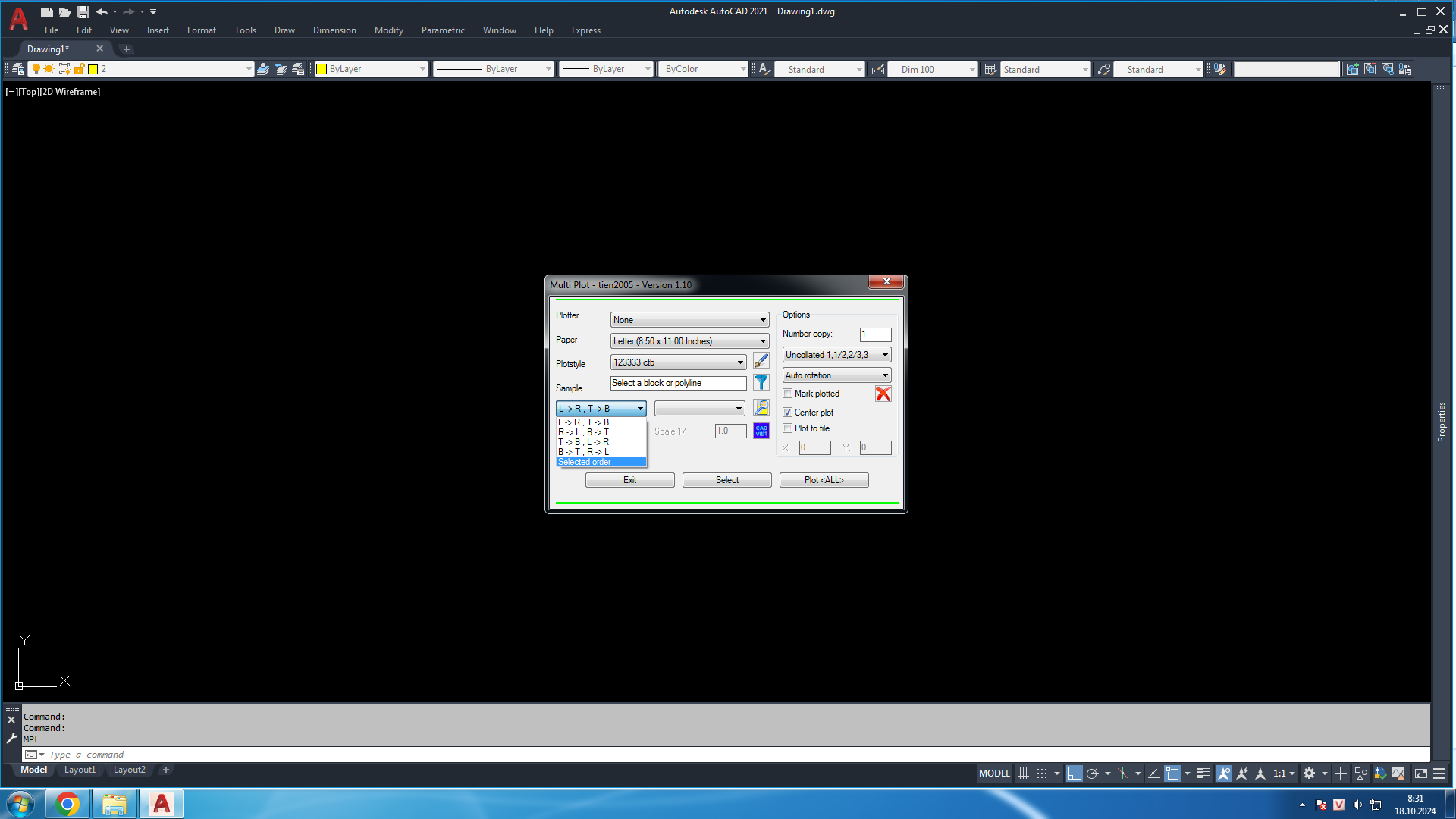

Bản vẽ em đang sắp xếp phía trên để đánh số thứ tự anh ạ. Dùng lisp của anh in thì lại lấy phía dưới để căn in, anh có thể chỉnh sửa lại lisp in không theo căn trên dưới được không anh? em cám ơn
Vào lúc 16/10/2024 tại 16:37, huyennd đã nói:
Chọn chế độ "select order" để in. Xem hướng dẫn ở bài 1
6 giờ trước, tien2005 đã nói:
em không tìm thấy anh ah, nhờ a hướng dẫn với. em cám ơn
8 giờ trước, huyennd đã nói:
  • Like 1
9 giờ trước, huyennd đã nói:
Bạn kết hợp Select Order với Fence nữa cho nhanh.
Chọn Selected order -> Select. nhấn phím f - chọn 2 điểm (hoặc nhiều hơn) để tạo  line qua các khung bản vẽ. Lisp sẽ in theo hướng từ điểm 1 cho đến điểm 2, điểm n
Bạn đọc lại #8 có nói cái này rồi
