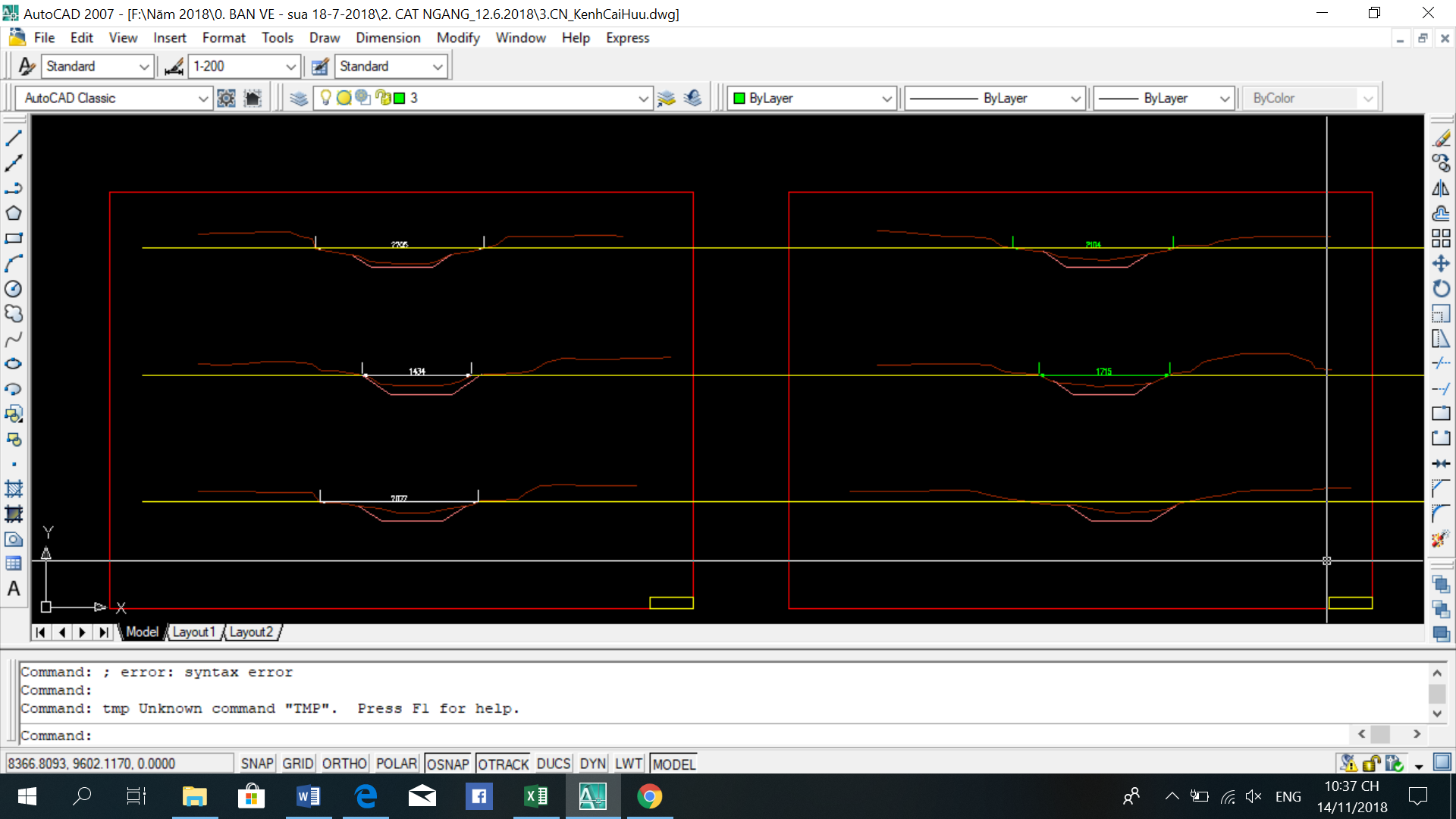

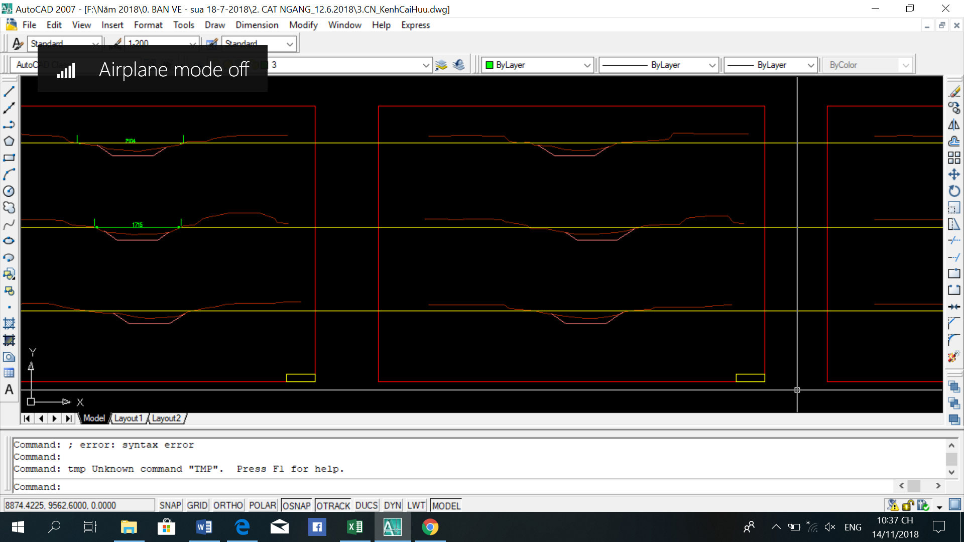

Nhờ giúp cách ghi kích thước nhanh hoặc chia đoạn thẳng nằm ngang thành các đoạn thẳng giới hạn bởi hai toa luy tự nhiên, mình đang làm thủ công bằng lênh DLI truy bắt điểm lâu và có lúc không chính xác (chia đường vàng)
