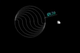

Pro chi giup cách vẽ cung tròn
Bác nào có cách vẽ nhanh các cung bên trong dường tròn
như hình dưới
1/ Line > nhập 120 ==> gõ DIV chia đoạn thẳng ra làm 8 phần bằng nhau ==> gõ C > chọn 2P ....mỏi tay thì dừng
2/ Trim >>.Enter 2 lần
3/ Rotate > chọn C > nhập 180
4/ Cotrl +A ==> gõ E >>>.....Xong! Chắc không còn cách nào nhanh hơn :) :) :)
