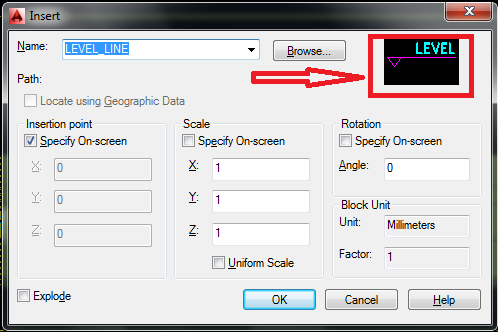

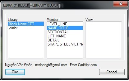

Các bác lại cho mình hỏi chút.
Mình đang làm 1 thư viện block qua Lisp và DCL, nhưng còn 1 số thắc mắc
Có cách nào để lấy được Preview của block chèn vào Bảng DCL như preview của lệnh Insert trong CAD không các bác.
Mình mới tìm hiểu được cách sử dụng file ảnh *.SLD nhưng thấy hạn chế là phải tự chụp từng block và lưu lại, và phải lưu cho tất cả, điều đó sẽ tốn rất nhiều thời gian.

CET.jpg.4188adb562b3ab3d9843a9e1bec502e9.jpgISE.png.30ddd9f4d400ab00b8b8a19d17a61584.png
Lưu ý là text, mtext, att và hatch không hiển thị nhé và block nhiều đối tượng nó hiển thị chậm gây nên đứng cad.
