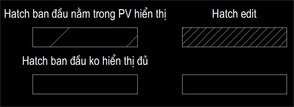

Mình đang dùng phần mềm thiết kế đường, tại vị trí đường cũ thì sẽ có tô hatch phạm vi đường cũ nhưng phần mềm xuất hatch ra nó bị tỷ lệ scale của hatch lớn quá nên phạm vi đường cũ ko thể hiện được một phần của hatch để mình có thể điều chỉnh lại tỷ lệ scale cho hợp lý đc.
Các bác có ai biết trong cad có lệnh nào để điều chỉnh cái tỷ lệ mặc định của hatch giống như lệnh Ltscale đối với Linetype ko ạ, e tìm hết google mà ko thấy.
Thanks.1081258078_AutoCAD2008-DDropboxCngvicNam20186.uongLrampKhaosatbdnghiadan_dwg.jpg.74699f684beca19307f9dcd91e059718.jpg
Đúng là lệnh này rồi bác ạ , cái này sử dụng cho hatch của cad thì ok nhưng phần mềm của e chạy ra nó ko bị ảnh hưởng bởi biến này thì phải, nó xuất ra hatch vẫn vậy ạ.
Cảm ơn bác giờ biết thêm 1 lệnh nữa rồi.

Cái này do phần mềm của bạn nó set khi Hatch, có điều chỉnh thì nó cũng set lại theo ý nó mà ^^  Bạn có thể nghĩ đến hướng điều chỉnh hatch scale sau khi nó được tạo bằng lisp
