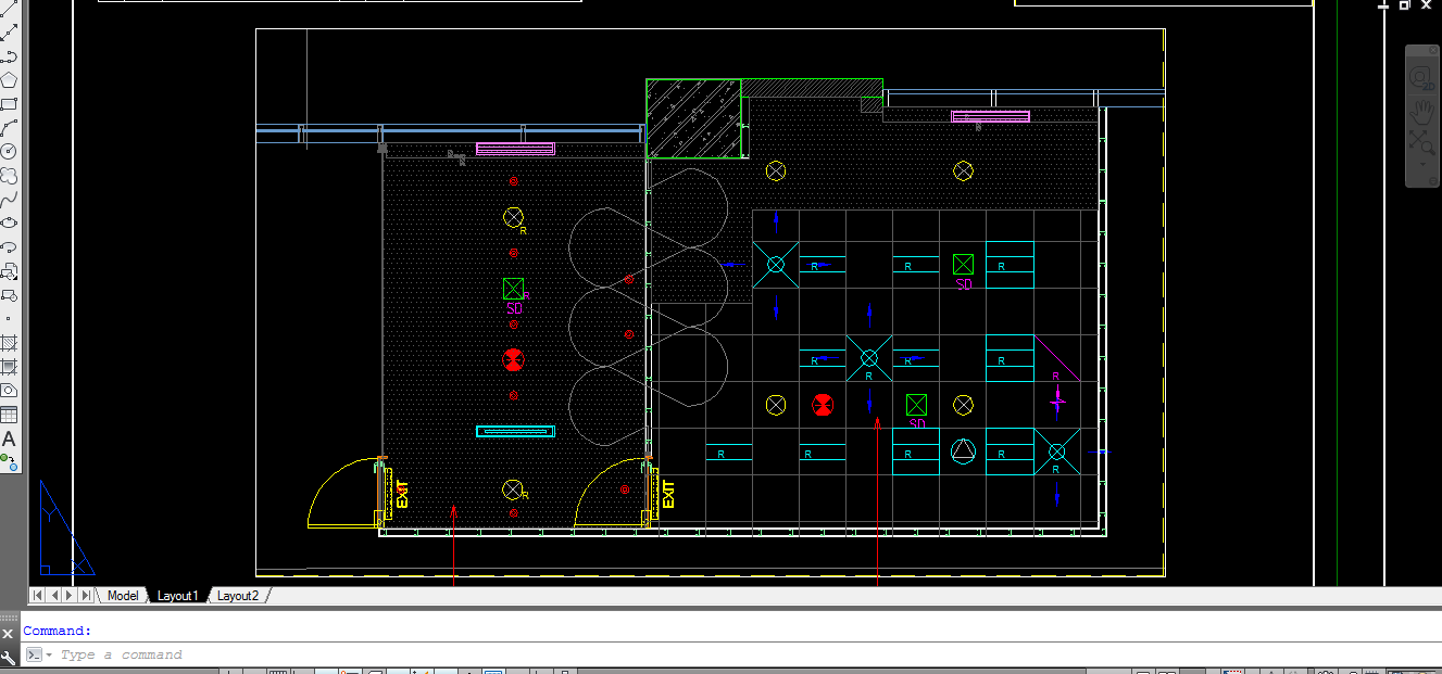

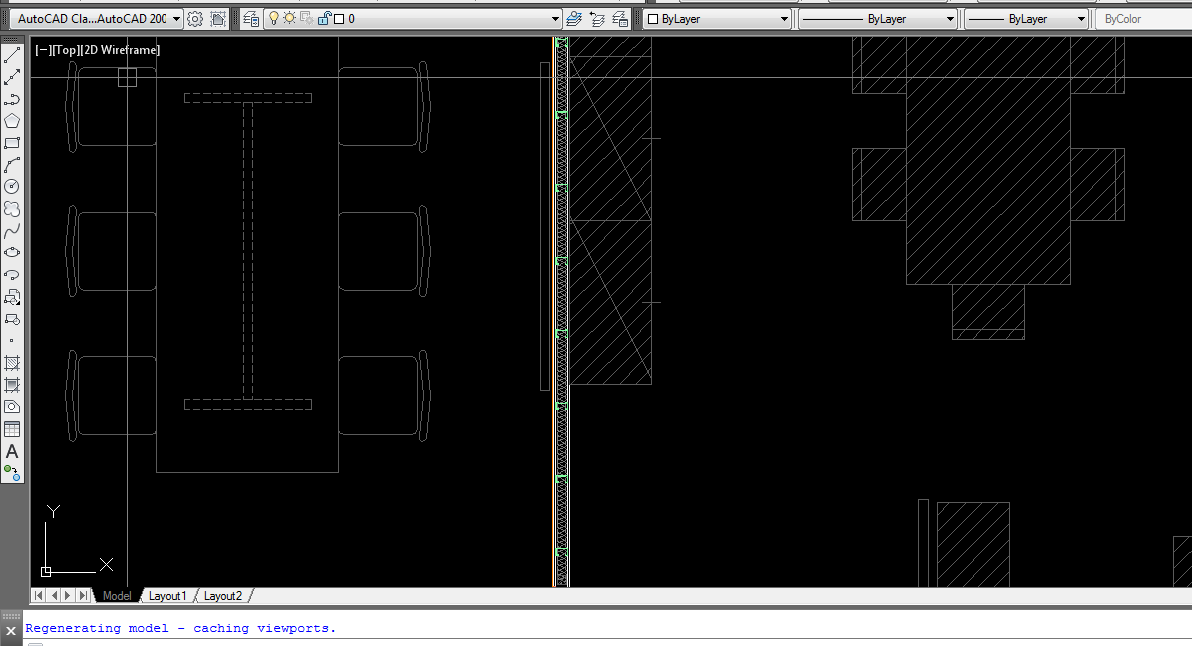

Mọi người cho em hỏi tại sao trong bản vẽ cad của em khi vẽ xong thì trong layout lại bị phóng to đoạn xoắn tường, trong model thì vẫn bình thường. mọi người chỉ em cách khắc phục với
  2 ảnh bên dưới, 1 ảnh trong model, 1 ảnh trong layout bị lỗi
em gửi kèm cả file bản vẽ của em

do cái xoắn xoắn đó là line type. nên nó sẽ phóng to thu nhỏ theo linestypscale (lts). cũng tương tự như nét đứt vậy. bạn muốn nhìn cho đúng thì mỗi lần chuyển môi trường làm việc  bạn phải chỉnh lại lts cho phù hợp. Và theo kinh nghiệm của mình thì các loại insulation này nên vẽ ra rồi tạo thì block. không chơi line
trong file của bạn thì ở layout bạn chỉnh lts nhỏ xuống bằng lts hiện tại/ scale
