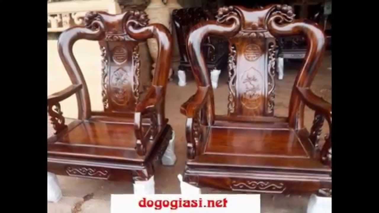

vẽ autocad 3d
các bạn cho mình hỏi cách vẽ 3d vậy thể có biên dạng uốn éo theo kiểu tay vịn hoặc chân của mấy cái ghế, mình dùng helix, revolve, sweep, loft đều không được, nó không như mong muốn trong hình đính kèm, thank các pro.
trong cad việc vẽ 3d các chi tiết phức tạp là rất khó ví dụ như cái ghế của bạn phần tay cong bạn có thể dựng hình chiếu bên hông dùng arc đi đường cong, offset để thành cái tay sau đó ext nó. Còn dọc tựa mình nghĩ bạn phải hiểu đc 3 hình chiếu của nó. vẽ đường pl ở mặt chiếu này sau đó xoay qua hình chiếu khác để vẽ đc biên dạng cong. cái này còn phụ thuộc vào kinh nghiệm. khi vẽ đc đường pl đó bạn loft thì chắc là đc. Nhưng mình nói thẳng việc dựng hình 3d các chi tiết phức tạp ở cad là rất yếu. Và đòi hỏi thời gian hơn rất nhiều so với các phần mềm khác.

1- Nếu bạn muốn trở thành 1 pro 3D cad thì đây là 1 bài tập cực chất. 2 lúa hóng bạn lời giải cho bài này.
     Cách giải của 2 lúa với bài này: cắt lớp đoạn khó ra chừng 100~150 đoạn, vẽ xong nối lại thành 1 khối.
Bạn nên luyện trước với bài hạt cho nhuần nhuyễn rồi mới chuyển qua bài ghế.
Phương pháp của Hồ Ngọc Đại là bạn phải trở thành chính bạn. không phải trở thành 2 lúa. Vì vậy, cách của 2 lúa chỉ là gợi ý thôi. ==> Bạn phải xây dựng cách vẽ cho chính bạn.

Bác 2 lúa thân yêu ơi, em muốn vẽ bang autocad 3D và ra được bản vẽ chi tiết để gia công , em thấy người ta làm được nhưng em làm không được :((
