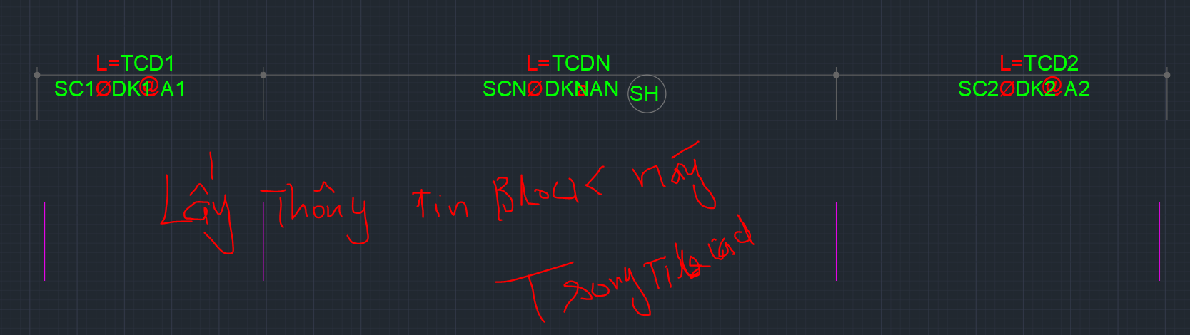

Nhờ các cao thủ chỉnh sửa giùm em đoạn code thống kê này cho ra 1 list như trong file cad dưới đây. cảm ơn các bác. em viết mà gặp cái Dynamic có tới 3 dữ liệu em chưa biết cách duyệt lây nó ra như thế nào. xin nhờ các bác chỉ giáo.
Block Feild TKT DAM New_hoi CV.dwg

@Biet ve CAD Mình muốn lấy thông tin của 3 đoạn này trong 1 Block. bạn bắt đúng sóng rồi đó. nhờ bạn hướng dẫn mình thêm nhé, cảm ơn nhiều

Cũng đoán mò ý đồ của tác giả vì ko biết cái thống kê ấy ra cái gì nữa ^^
Bạn xem đúng ý chưa nhé, chọn được cả 3 loại block trong bản vẽ và princ ra 1 list theo yêu cầu

Trước tiên xin chân thành cảm ơn bạn @Biet ve CAD đã nhiệt tình giúp đỡ.
1)  Đoạn code bạn sửa đọc 1 Block cho ra 2 phần tử trùng nhau :     ((B2 20 4 4650.0 45.8704))((B2 20 4 4650.0 45.8704))
2) để gắn thẻ ai đó bấm @ trước nickname.
Mình đã làm được rồi.

hi, @anhGeodesy bạn có thể thay hàm if bằng hàm cond cho gọn, và thay hàm xử lý thằng "(setq  Bang_Thong_ke (append" bằng 1 defun khác cũng để cho gọn và tiện sửa
chỗ cuối hàm (defun c:22...... bạn để (setq Bang_Thong_ke (ATTB_ThepDam ss)), mà phần cuối (defun ATTB_ThepDam........ là (princ Bang_Thong_ke, nên suy ra  Bang_Thong_ke = (princ Bang_Thong_ke) suy ra nữa là Bang_Thong_ke sẽ ko còn là list nữa (nếu bạn có ý định dùng list này để xuất text hay làm gì nữa sẽ ko được)
PS: vừa thử Bang_Thong_ke = (princ Bang_Thong_ke) vẫn là 1 list ^^

1.Mình kiểm tra rồi, lisp bác @Biet ve CAD chạy đúng theo yêu cầu không có 2 ra phần tử giống nhau
2. Với Lisp này của bạn không chạy được trên bản vẽ của bạn cấp nhé

@ anhGeodesy nếu bạn muốn lọc theo tag mà của nhiều block thì nên tạo 1 cái tag và gán value mới (ví dụ là bl1 cho block1, bl2 cho block2)
khi lọc thì chỉ cần (if (= tag "bl1).....rồi gán hay set value của block đó tiện hơn là if hàng loạt tag của block đó
( có thể lọc theo tên block nhưng code dài và phụ thuộc vào tên block, ko cơ động)

@Biet ve CAD  1) Khi nhấn nhấn @ Space rồi gõ nickname sẽ có list các tên hiện lên.
                            2) Code mình vẫn còn rườm rà vì với Block thì tên Block bị đổi thành *..... nên cái tên block mình đặt ko get đc.

(setq
  Khoiluong
   (* (* (* (* pi (expt (/ (* DK 0.001) 2) 2))
        (* TCD 0.001)
     7850
      SC
Thay bằng dòng lênh sau cho nó trực quan và dễ hiểu (2 hằng số 0.001 và 7850 thay bằng 7.85)
(setq
  Khoiluong
   (* pi
      TCD
      0.001
      7850
      SC
@tien2005 Cảm ơn bạn. nhìn đỡ rối mắt hơn rồi.

@anhGeodesy Bạn xem 3 hàm này nhé
(defun AttFill (obj lsttag lstval / n att)
  (mapcar '(lambda (Att)
	     (if
	       (setq n (vl-position (strcase (vla-get-TagString att)) lsttag))
		(vla-put-textstring att (nth n lstval))
	  (vlax-invoke Obj 'GetAttributes)
;(GetAtts(vlax-ename->vla-object(car(entsel))))
;return list(("tag1" . "value1")("tag2" . "value2")...)
(defun GetAtts (Obj)
	     (cons (vla-get-TagString Att) (vla-get-TextString Att))
(defun GetAtt (obj tag / n att #str);return string
  (mapcar
	'(lambda (a) (if(equal(vla-get-TagString a)tag)(setq #str (vla-get-textstring a))))
  #str
lấy tên block thì hàm của Lee

@tien2005 @Biet ve CAD @NTHAHT Luôn tiện cho mình hỏi có Hàm nào đọc cái Linear parameter không nhỉ?

@tien2005  Bạn chỉ mình cách gọi
Hàm này của LEE MAC  với nhé.
;; Get Visibility Parameter Name - Lee Mac
;; Returns the name of the Visibility Parameter of a Dynamic Block (if present)
;; blk - [vla] VLA Dynamic Block Reference object
;; Returns: [str] Name of Visibility Parameter, else nil
(defun LM:getvisibilityparametername ( blk / vis )
(if (and (vlax-property-available-p blk 'effectivename)
(setq blk (vla-item (vla-get-blocks (vla-get-document blk))
(vla-get-effectivename blk) ) )
(= :vlax-true (vla-get-isdynamicblock blk))
(= :vlax-true (vla-get-hasextensiondictionary blk))
(setq vis (vl-some '(lambda ( pair ) (if (and (= 360 (car pair))
(= "BLOCKVISIBILITYPARAMETER" (cdr (assoc 0 (entget (cdr pair))))) ) (cdr pair) ) )
(dictsearch (vlax-vla-object->ename (vla-getextensiondictionary blk)) "ACAD_ENHANCEDBLOCK" ) ) ) )
(cdr (assoc 301 (entget vis))) ) )
 ;; Get Dynamic Block Property Value  -  Lee Mac
;; Returns the value of a Dynamic Block property (if present)
;; prp - [str] Dynamic Block property name (case-insensitive)
(Defun c:test ()
(LM:getdynpropvalue (vlax-ename->vla-object(car(entsel))) "L")
(defun LM:getdynpropvalue ( blk prp )
    (setq prp (strcase prp))
    (vl-some '(lambda ( x ) (if (= prp (strcase (vla-get-propertyname x))) (vlax-get x 'value)))
        (vlax-invoke blk 'getdynamicblockproperties)
À nó đây rồi. đã lấy đc giá trị Linear parameter  trong Dynamic.
