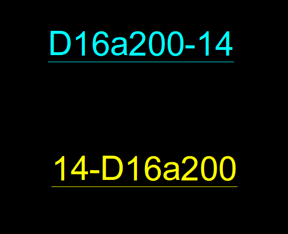

Nhờ anh / chị giúp đỡ viết giúp em lisp hoán đổi vị trí text trong cùng 1 dòng dựa trên kí tự phân cách "-":
Ví dụ:  D16a200-14 thành 14-D16a200. Nếu có thể chọn được nhiều text trên cùng 1 bản vẽ thì càng tốt ạ, em cảm ơn !

Cám ơn anh, cơ bản text không có gạch chân (%%u) thì đạt kết quả rất tốt . Trường hợp có gạch chân thì sẽ mất 1 vế không còn gạch chân, anh có thể khắc phục được nhược điểm này không giúp em thêm được không ạ
5 phút trước, laivanyen đã nói:
Phần gạch chân này bạn muốn nó gạch tất cả hay chỉ gạch 1 vùng, bản vẽ mẫu sao không có phần này ?
4 phút trước, Doan Nguyen Van đã nói:
Dạ như hình em gửi trên ạ, do em không dự tính hết các trường hợp ạ. Xin lỗi anh

4 giờ trước, Doan Nguyen Van đã nói:
Chắc bác chưa test rồi
Ý là: Nếu Text ban đầu, gạch chân từ đầu đến hết, sau khi chạy lisp thì gạch chân không còn đầy đủ nữa.
