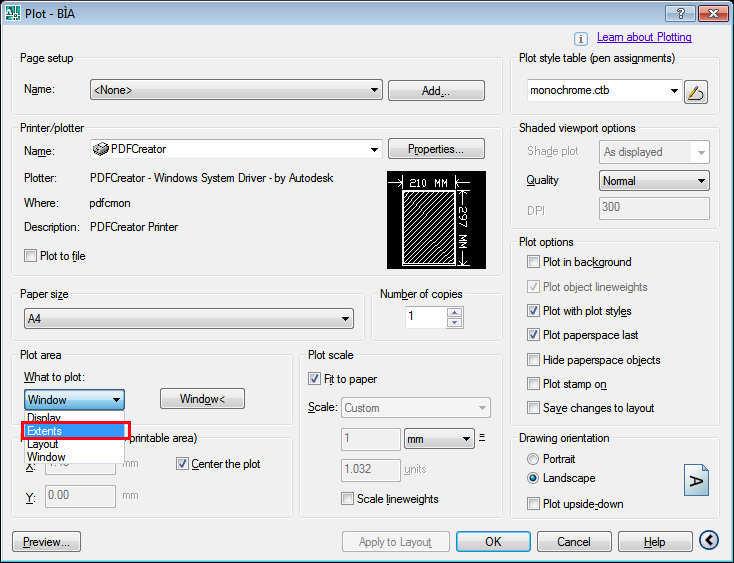

Ko cùng toạ độ thì dùng chế độ in Extents khi in thôi
anh có lisp in extents ạ. Hay lệnh trong autocad cad, xin anh chỉ dẫn giúp em ạ
15 phút trước, laivanyen đã nói:
Bạn chọn chế độ in kiểu đó nhé

3 giờ trước, laivanyen đã nói:
Như này bạn ạ
