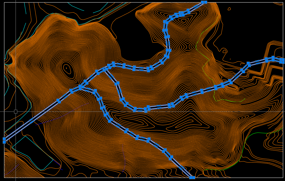

lethanh2004 2 Báo cáo bài đăng Đã đăng Tháng 6 7, 2019 Bản vẽ đây ạ . các bác giúp em vs test1.dwg Chia sẻ bài đăng này Liên kết tới bài đăng Chia sẻ trên các trang web khác
conghoa 141 Báo cáo bài đăng Đã đăng Tháng 6 7, 2019 9 phút trước, lethanh2004 đã nói: Bản vẽ đây ạ . các bác giúp em vs test1.dwg Bạn cứ làm lần lượt từng đường 1, lưu ý khi vẽ thêm đường mới giao với đường cũ thì nên vẽ thành 1 polyline kính đến ko phải bo nữa. Chia sẻ bài đăng này Liên kết tới bài đăng Chia sẻ trên các trang web khác
lethanh2004 2 Báo cáo bài đăng Đã đăng Tháng 6 7, 2019 4 phút trước, conghoa đã nói: Bạn cứ làm lần lượt từng đường 1, lưu ý khi vẽ thêm đường mới giao với đường cũ thì nên vẽ thành 1 polyline kính đến ko phải bo nữa. Vâng cảm ơn bác Conghoa chia sẻ . ý của bác em làm được với bản vẽ vài chục ha . nhưng với bản vài ngàn ha thì cần nghiên cứu thêm ạ Chia sẻ bài đăng này Liên kết tới bài đăng Chia sẻ trên các trang web khác
Tue_NV 3918 Báo cáo bài đăng Đã đăng Tháng 6 7, 2019 Đường đỏ dưới hình cần cắt. Thì làm sao hiểu ý của USER là cắt trong vùng 1, hay 2, hay 3, hay 4?? Nên nhớ rằng đường cắt của bạn chạy không có quy luật nào cả? Thì làm sao nhận biết được?? => Nếu bạn không đưa ra được "Luật chơi" thì bài toán sẽ không có lời giải . Việc chọn nhiều đường PLINE cùng lần để công vciệc nhanh hơn sẽ bất khả thi -> phá sản Chia sẻ bài đăng này Liên kết tới bài đăng Chia sẻ trên các trang web khác
lethanh2004 2 Báo cáo bài đăng Đã đăng Tháng 6 7, 2019 1 giờ} trướ}c, Tue_NV đã nói: Đường đỏ dưới hình cần cắt. Thì làm sao hiểu ý của USER là cắt trong vùng 1, hay 2, hay 3, hay 4?? Nên nhớ rằng đường cắt của bạn chạy không có quy luật nào cả? Thì làm sao nhận biết được?? => Nếu bạn không đưa ra được "Luật chơi" thì bài toán sẽ không có lời giải . Việc chọn nhiều đường PLINE cùng lần để công vciệc nhanh hơn sẽ bất khả thi -> phá sản Vâng bác tuệ . đối với em em nghĩ lisp của bác quá tuyệt vs em rồi . em chỉ nhờ bác chỉnh sửa thế nào để xóa được đối tượng là đường đồng mức đó thôi . em nghĩ bác thêm cho em đối tượng bị cắt có thể là l, pl , spl , arc ....em cảm ơn Chia sẻ bài đăng này Liên kết tới bài đăng Chia sẻ trên các trang web khác
thanhduan2407 280 Báo cáo bài đăng Đã đăng Tháng 6 8, 2019 22 giờ trước, conghoa đã nói: Nó thuộc phạm trù về kỹ năng vẽ của bạn, cái này không cần lisp cũng làm nhanh được. Chỉ cần hiện riêng layer 0, Bo lại phần đường, dùng lệnh extrim là được. Theo kinh nghiệm của mình thì đường mòn trên núi không nên cắt TRIM như vậy, vừa xấu lại khó cho bên thiết kế tính toán. Thay vì điều đó, hãy Wipeout nó lại. Chỉ là che phủ phần đường, vừa nhẹ nhàng lại đẹp. Có phải bạn bổ sung con đường dựa trên bình đồ 1/10000 và 1/25000 không? Thuốc cho bạn đây! Lệnh WPL áp dụng cho Polyline Lệnh WPT áp dụng cho Text Link: https://www.mediafire.com/file/cp882xr222mg8mv/Wipeout_Polyline_(WPL)_and_Text_(WPT).VLX/file Chia sẻ bài đăng này Liên kết tới bài đăng Chia sẻ trên các trang web khác
lethanh2004 2 Báo cáo bài đăng Đã đăng Tháng 6 9, 2019 Vào lúc 8/6/2019 tại 08:04, thanhduan2407 đã nói: Nó sử dụng thế nào vậy anh Duân Theo kinh nghiệm của mình thì đường mòn trên núi không nên cắt TRIM như vậy, vừa xấu lại khó cho bên thiết kế tính toán. Thay vì điều đó, hãy Wipeout nó lại. Chỉ là che phủ phần đường, vừa nhẹ nhàng lại đẹp. Có phải bạn bổ sung con đường dựa trên bình đồ 1/10000 và 1/25000 không? Thuốc cho bạn đây! Lệnh WPL áp dụng cho Polyline Lệnh WPT áp dụng cho Text Link: https://www.mediafire.com/file/cp882xr222mg8mv/Wipeout_Polyline_(WPL)_and_Text_(WPT).VLX/file Chia sẻ bài đăng này Liên kết tới bài đăng Chia sẻ trên các trang web khác
lethanh2004 2 Báo cáo bài đăng Đã đăng Tháng 6 9, 2019 30 phút trước, lethanh2004 đã nói: Thế này chắc vẫn phải bo từng đoạn như ý bác Conghoa phải không Bác Duân Chia sẻ bài đăng này Liên kết tới bài đăng Chia sẻ trên các trang web khác
